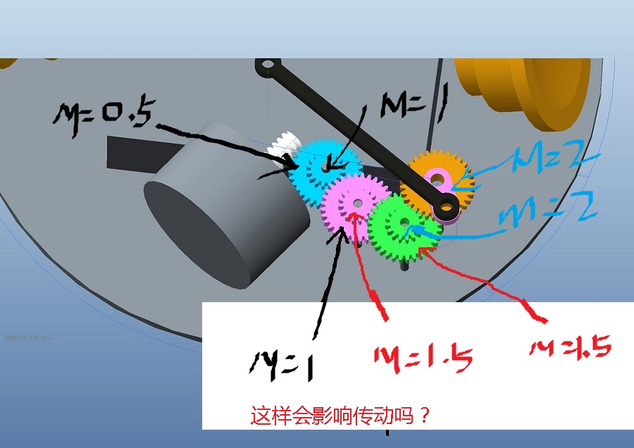

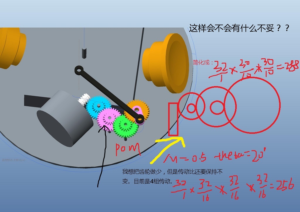

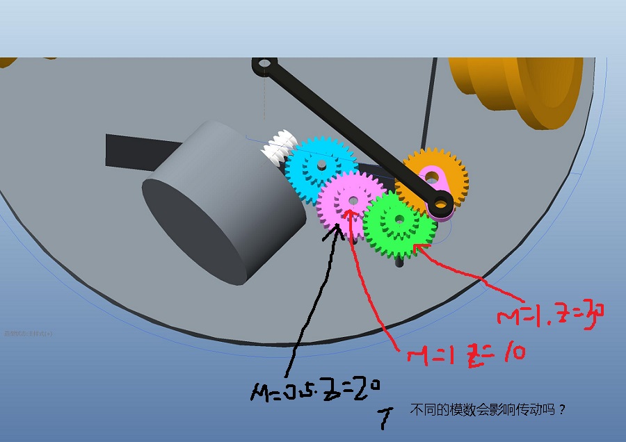

一组齿轮可否写入不同的模数

 楼主| 发表于 2015-9-17 19:56 | 显示全部楼层

我已经更新了,麻烦兄弟看下!

 楼主| 发表于 2015-9-18 08:08 | 显示全部楼层
各位前悲,在帮我看下!我是这个意思!
