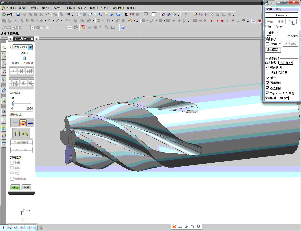

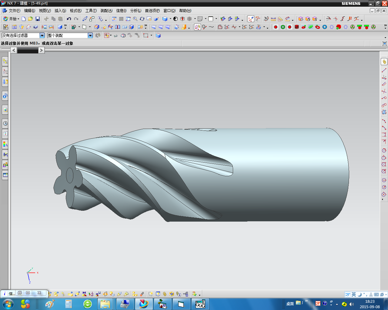

近期有朋友委托对五比49齿的弧齿锥齿轮进行建模,在做五齿时突然想到,许多实际的产品在切齿时,大端由于刀具的作用,会形成齿槽的收尾,近期在进行一对5:49齿弧齿锥齿轮传动时,对五齿的锥齿轮顺利进行了收尾。

小轮大端的齿槽延伸,是刀具在切削中自动形成的,其实这部分齿形是不参与啮合的,否则要重新计算小轮的大端模数,严格按空间啮合原理进行建模,故这部分的基本要求是沿已经计算好的大端进行切向延伸,在UG软件中,延伸的功能是经常用到的,基本是延边缘的切向延伸,这样就做出了类似刀具切削后留下的齿槽。
