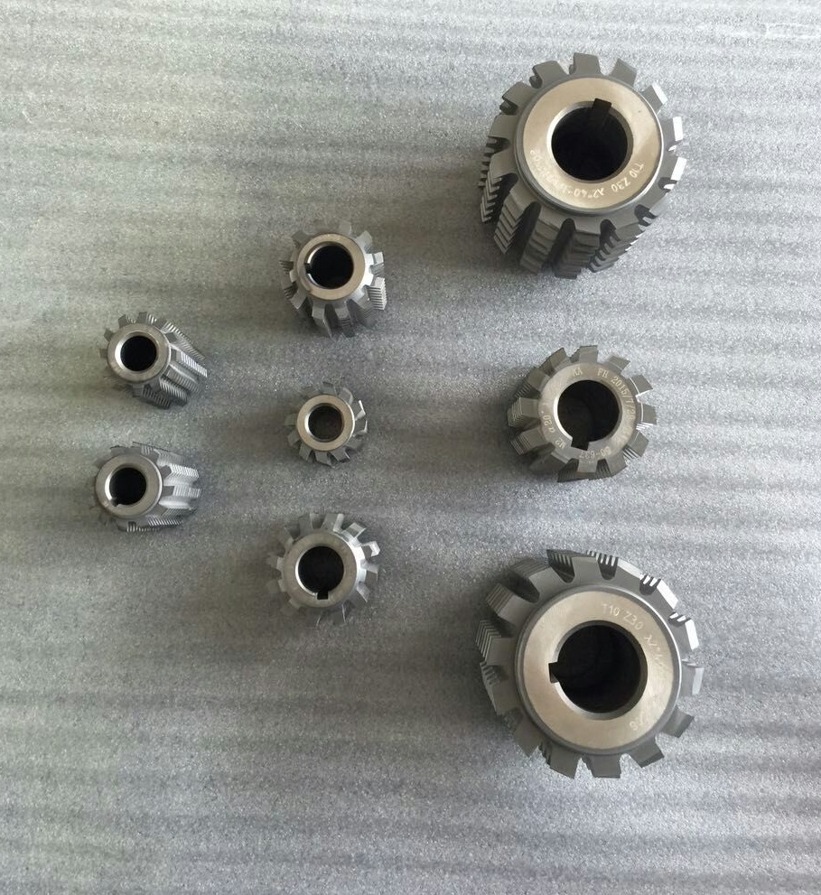

发表于 2015-9-7 13:09 | 显示全部楼层 |阅读模式
请教一下,如何提高滚插刀修磨后表面光洁度,修磨后刃部有条形纹路,无论提高砂轮线速度,提高砂轮粒度还是增加光刀次数,均无太大的效果,请教各位修磨刀具高手给个解决方案,不胜感激……
发表于 2015-9-7 17:32 | 显示全部楼层
最好有图片发上来看看,影响插刀修磨前刃光洁度的原因:
1.砂轮修整的速度
2.砂轮本身的质量
3.冷却效果
4.修磨及光整,精磨时间等

 楼主| 发表于 2015-9-7 20:50 | 显示全部楼层
RE: 标题滚插刀修磨
好的,谢谢!,等这两天修磨斜插刀时给你发个图片,光度最好能达到Ra0.2um。
 楼主| 发表于 2015-9-7 21:53 | 显示全部楼层
RE: 标题滚插刀修磨
1.砂轮修整的速度
2.砂轮本身的质量
补充一句,不是普通的插刀,是斜插刀。

 楼主| 发表于 2015-9-10 20:19 | 显示全部楼层
RE: 标题滚插刀修磨
你好:修磨完刀具表面如图
