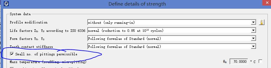

Kisssoft计算齿轮强度时Define detail of strength问题,如图所示,其中标记的选项“Small no. of pitting permissible”是什么意思?
这个选项选上后,齿轮强度明显提高。谢谢

应该是允许小的点蚀吧,所以齿面强度会加大,齿根强度应该不会变的。

是允许齿面微点蚀,当然接触强度就会大大增加了!
发表于 2015-9-4 13:18 | 显示全部楼层
允许一定的齿面点蚀,接触强度会提高,弯曲不变。

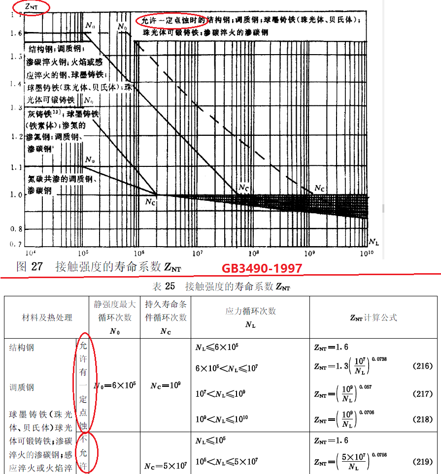

GB/T 3480-1997 允许点蚀的计算 ZNT 的公式不同 !
