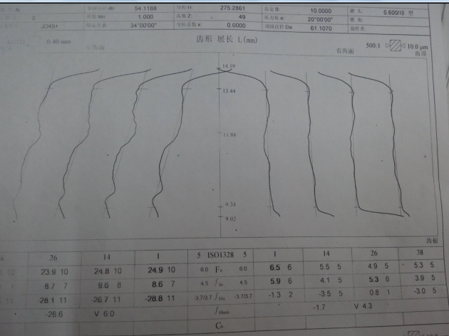

请教大师们,最近加工一个齿轮,设计的齿数为49,模数为1,螺旋角为右旋35度,压力角20度,变位系数默认为0,按照齿轮手册第二章圆柱齿轮传动的几何尺寸计算得到的跨齿数为10,公法线为29.252。但是加工后检测出来的结果发现齿形上左齿面严重偏斜,加工了好几个都是这样的情况,考虑为齿轮设计的问题,请大师们帮忙看看参数有没有问题。
检测结果
检测结果

齿轮设计和加工精度不是一回事!
你的问题是加工问题,刀具精度不够,或者滚齿机精度不够造成的。
看到齿形的形状比较差,压力角也不对,仔细检查一下刀具和机床吧!

设计没问题,你的计算也是正确的。肯定是加工问题。

小滚齿余量试试。
如果分析,需要提供配对齿轮参数,及中心距。

螺旋角比较大,刀具受力不均衡啊。

齿形压力角偏大,估计刀具有负前角,且有螺旋误差,左右压力角也不等。

mrmrw您好,您说的压力角问题值得是刀具的压力角不对吗?我刀具用的压力角是20度,但是我加工的齿轮定位孔没有精磨,齿轮毛坯跳动都在10um了
