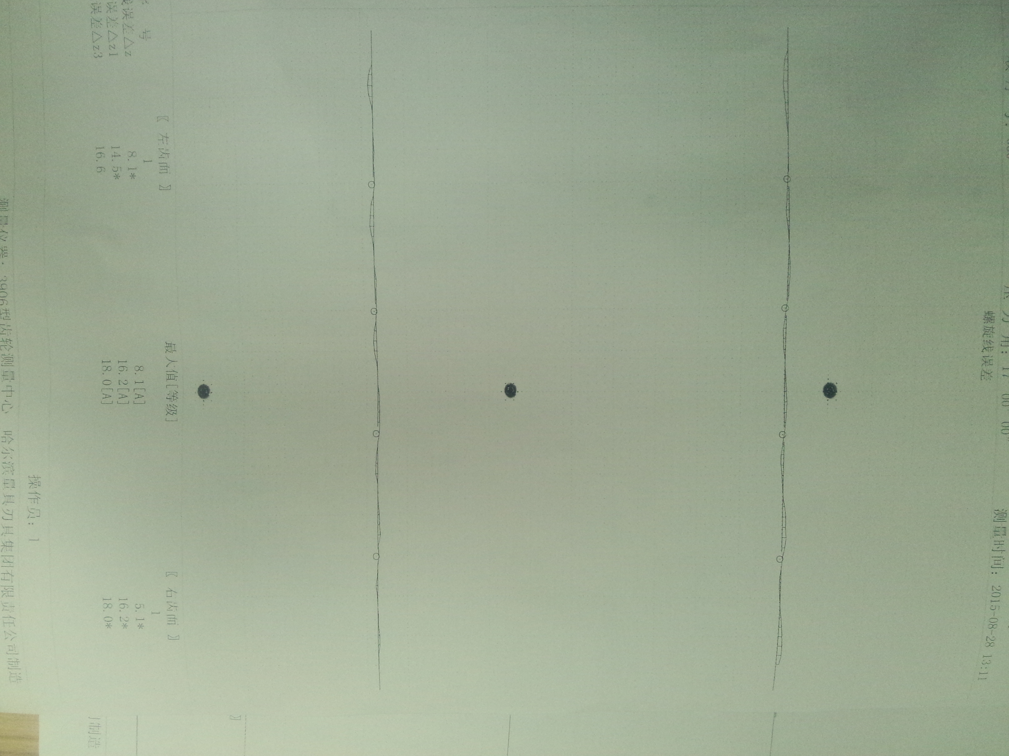

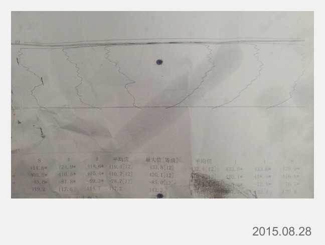

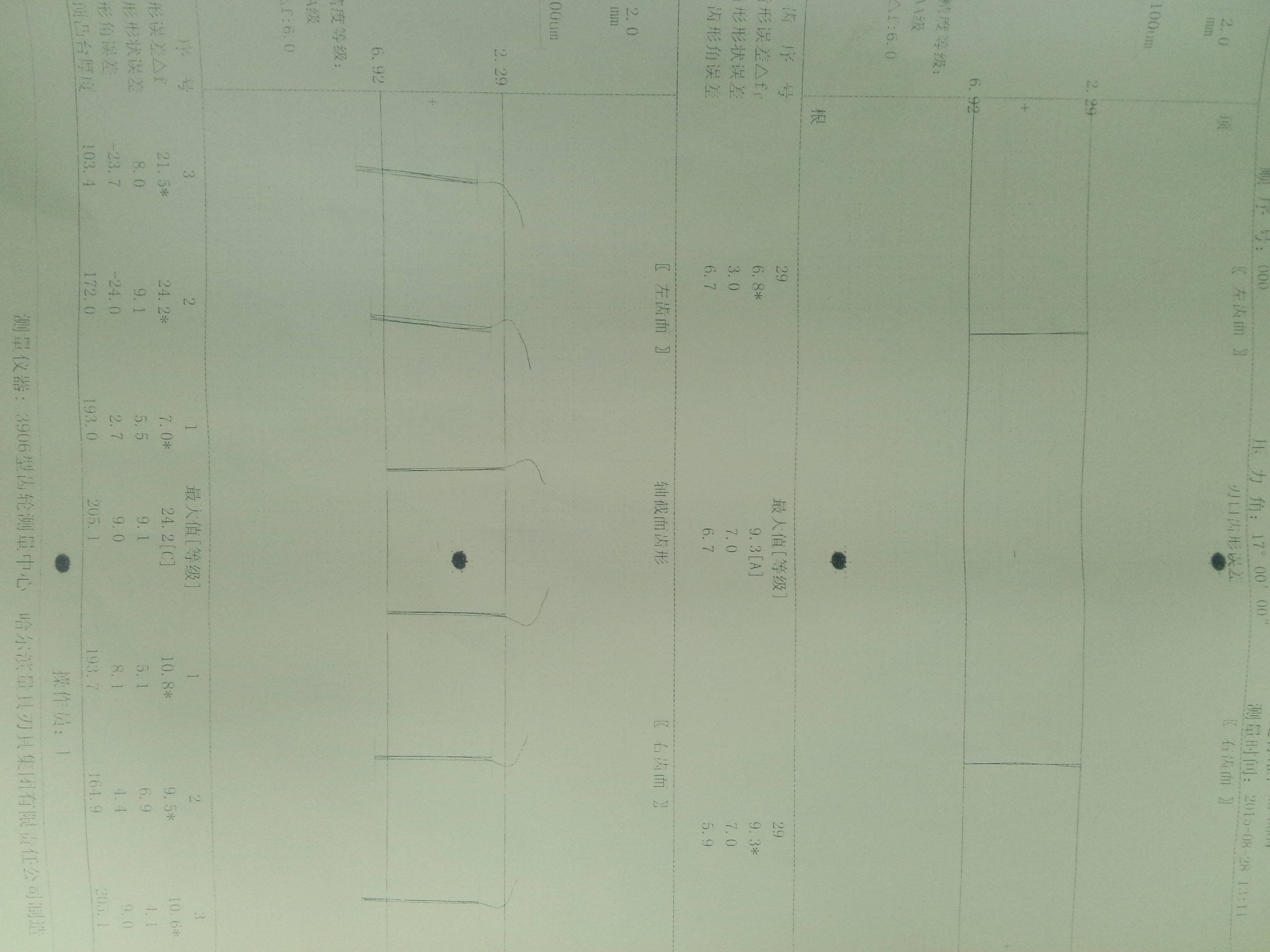

各位前辈,现在我们遇见一个滚齿问题,主要是齿形超差,见图。滚刀的测量报告也有。这种齿形会是什么原因造成的呢?请各位多指教!

发表于 2015-8-29 10:26 | 显示全部楼层
滚刀刃磨后,前刀面与轴线不对了,估计是磨刀时港砂轮的磨削面没有对中,磨后又没有检查造成的,且前刀面分布的等分性超差了,这些标准,国家都有有关的数据要求。
发表于 2015-8-30 07:26 | 显示全部楼层
滚刀安装后,把滚刀两端的凸台外圆找正在0。003以内,再试切一个查查看。
