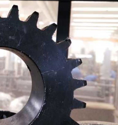

最近遇到一批齿形链轮的滚齿加工(89版的老版本标准)。我第一次遇到,有几个问题想问一下。
1、89版标准和2003标准,齿顶参数有所不同,滚刀也不同吗。
2、我这批链轮从19齿到42齿不等,但节距一样(12.7),用一把滚刀可以全加工出来吗。
3、谁有这种滚刀制作比较好的厂家给推荐一下。

不想链轮的图形
发表于 2015-8-25 11:15 | 显示全部楼层
图形不是链轮
 楼主| 发表于 2015-8-25 22:05 | 显示全部楼层
这个不是平时接触的滚子链轮,而是一种叫齿形链轮。
发表于 2015-8-26 02:44 | 显示全部楼层
89版与2003版大致相同,前者齿顶无圆弧型,后者增加了圆弧型(也允许没有)
p12.7  Z19 to 42 是不能用一把滚刀来加工的,要用若干把滚刀加工。理论上是一对一的专用刀子,但综合各种因素后可考虑齿数相差5牙左右采用一把刀。
这种刀子正规工具厂都可以设计加工。
 楼主| 发表于 2015-8-26 21:51 | 显示全部楼层
今天我也问了刀具厂家,它们的回答和你的基本一样,谢谢解答!
