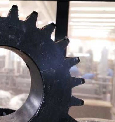

大家有谁干过齿形链轮的滚齿加工啊(89版的老版本标准)。我第一次遇到,有几个问题想问一下。
1、89版标准和2003标准,齿顶参数有所不同,滚刀也不同吗。
2、我这批链轮从19齿到42齿不等,但节距一样(12.7),用一把滚刀可以全加工出来吗。
3、谁有这种滚刀制作比较好的厂家给推荐一下。
