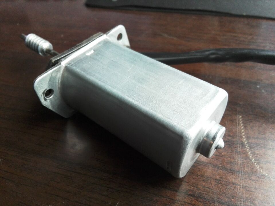

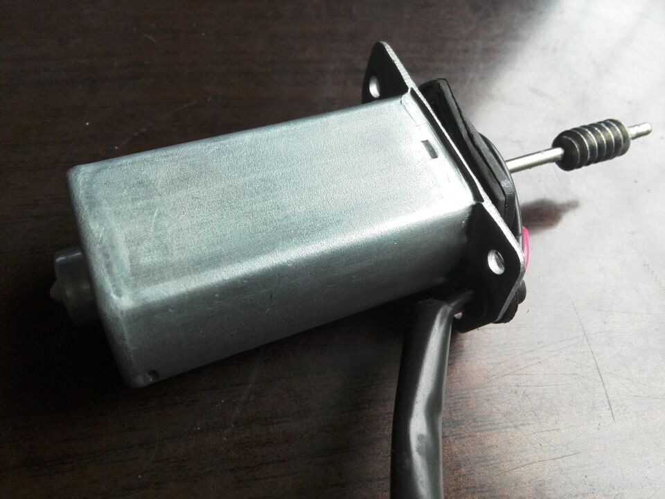

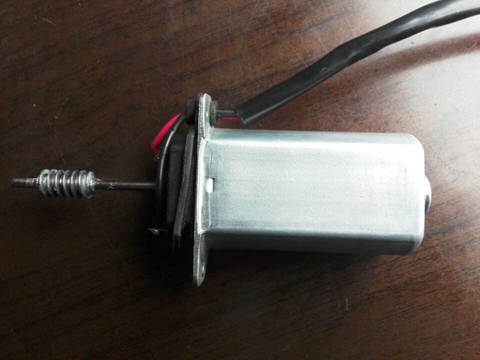

坛子里面有那个朋友是生产如下图所示的产品么?

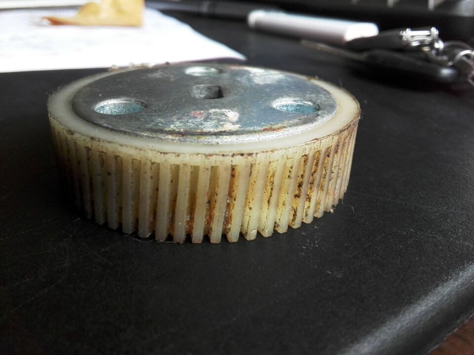

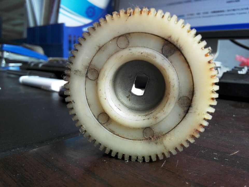

原理是蜗轮蜗杆的,但参数好像不是,蜗轮齿形不是标准的蜗轮,像是斜齿,压力角也很小,有15°?
有朋友知道的么?给指点下,我这边需要加工配套的蜗轮和原来的电机配,材质是锡青铜的,但不知道参数,求专家指点。
蜗杆和电机一体
蜗杆和电机一体
配套涡轮
配套涡轮
配套涡轮
配套涡轮

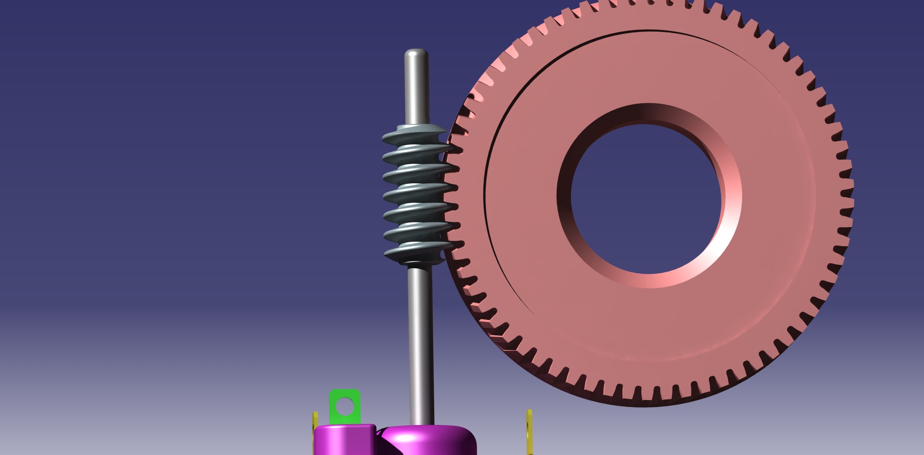

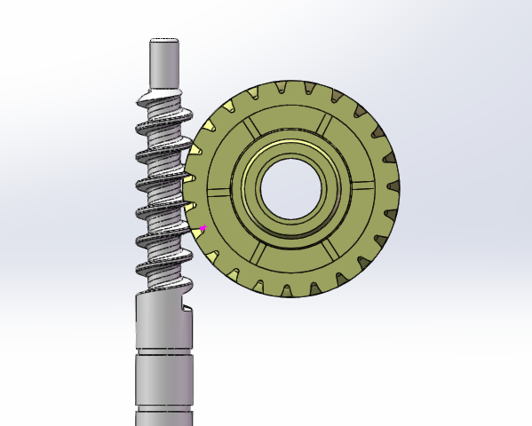

这个不是蜗轮蜗杆,是蜗杆斜齿轮副。
蜗杆是减瘦的,斜齿轮是加肥的。蜗杆采用旋风铣,塑料斜齿轮采用注塑成型的。
这东西设计的很多,如下图所示的:
发表于 2015-9-18 10:10 | 显示全部楼层
三楼的意见正确,图片显示的蜗杆配斜齿轮,图片显示的蜗杆是易切削铁,塑料斜齿轮通常是POM或尼龙,在江浙一带很多。
准确的名称是交错轴斜齿轮与精密蜗杆设计,在KissSoft上有设计模块。
