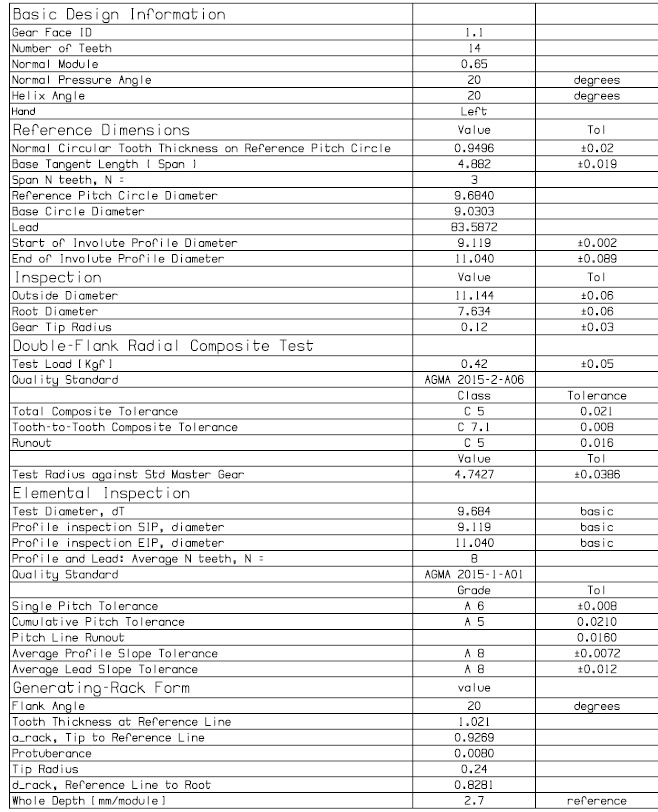

这个齿轮 的齿高系数是多少?如何给出滚刀参数?

齿顶高系数 haP*=1.2751,齿根高系数hfP*=1.4249,齿根圆角半径系数ρfP*=0.38。
