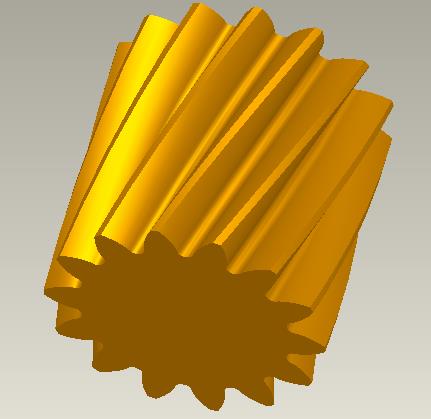

KISSSOFT齿轮生成图形后导入PROE中STEP长度单位默认为米,怎么才能改为毫米,有高手能解决吗?
 楼主| 发表于 2015-8-9 15:15 | 显示全部楼层
简单的说就是在PROE中所有尺寸显示M为单位,实际大小正常,我怎么改为MM为单位。

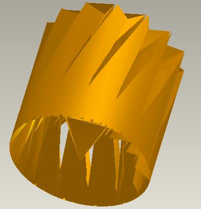

本人点击【编辑】→点选【设置】→弹出【菜单管理器】→点选【单位】→弹出【单位管理器】→点选【毫米千克秒】→按【设置】→弹出【改变模型单位】→点选【转换尺寸】→确定→后就变成这样了。
 楼主| 发表于 2015-8-10 14:35 | 显示全部楼层
尺寸单位是改变过来了。但是也没可用的形状了。
谁有更好的办法吗?请大家献计献策。
