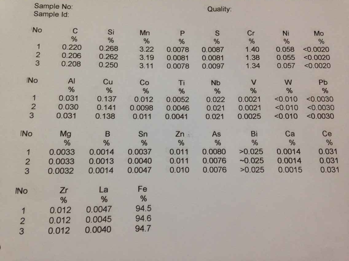

测绘了一根齿轴,如下图,Mn的含量有点高。请问这是什么材料的。万分感谢。
发表于 2015-8-8 14:01 | 显示全部楼层
按编号规定应该是“20CrMn3”,有这材料么?
 楼主| 发表于 2015-8-10 13:57 | 显示全部楼层
可是我找不到这种材料啊,热处理前后会不会改变合金元素的含量?对热处理不是很懂,无从下手啊
发表于 2015-9-12 11:17 | 显示全部楼层
如果你的热处理不是热扩渗处理,那就不会改变原材料的原始成分
