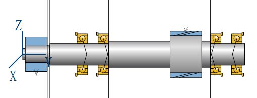

在kisssoft轴的模型中,两边各有一对串联轴承支撑,模型如下图
理论上齿轮啮合产生的轴向力应该有左侧的串联的两个轴承共同承担,为什么结果显示只有一个轴承承受了全部的轴向力,是不是哪里设置错误了
发表于 2023-10-30 15:52 | 显示全部楼层
同问,解决了吗?
对这点,我也很迷惑
发表于 2023-10-30 16:06 | 显示全部楼层
计算改成16281是不是会有数据?
发表于 2023-11-1 08:16 | 显示全部楼层
Leocrrc 发表于 2023-10-30 16:06
计算改成16281是不是会有数据?
怎么设置预紧力的大小呢
发表于 2023-11-1 09:21 | 显示全部楼层
对这点,我也很迷惑
发表于 2023-11-2 10:31 | 显示全部楼层
tcy无名 发表于 2023-11-1 08:16
怎么设置预紧力的大小呢
kisssoft通过轴承内部关系计算的吧,设置轴承的游隙试试
