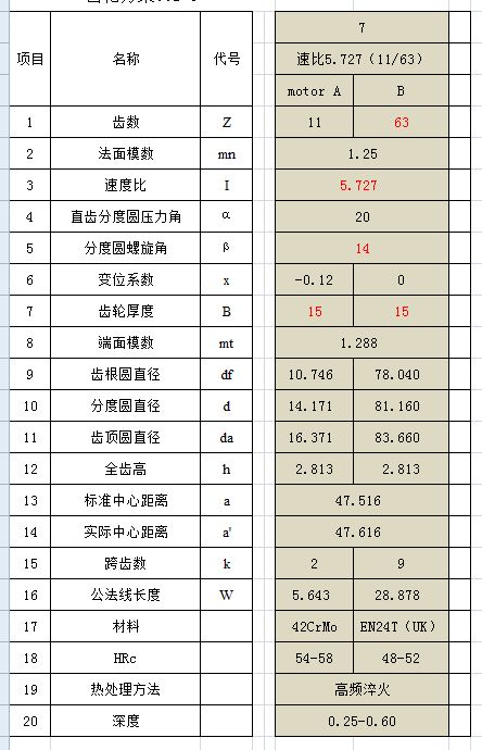

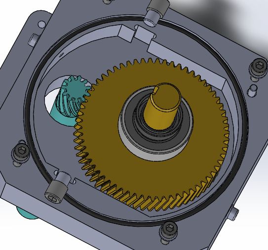

大家好,本人最近接触到一个食品行业的一个齿轮箱,客户寿命要求负载2万次,现在准备两个方案,硬切屑,和滚好齿后高频淬火,不知道硬切屑会如何?其他条件一致的情况下,哪种工艺路线声音寿命会好点?(备注:电机齿轴和大齿轮材料为817M40T)
齿轮箱内部
齿轮箱内部
发表于 2015-7-27 21:25 | 显示全部楼层
设计的不太好,小齿轮根切。大齿轮测公法线跨齿数为8。
建议如下:
齿数        Z1            11        Z2            63
法向模数  mn          1.25
法向压力角              20°
螺旋角        β           14°
顶隙系数        0.25
齿宽     b         15
齿数比                 5.7273
变位系数        Xn1         0.618         Xn2        0
啮合中心距        a'        48.4
分度圆直径        d1        14.171         d2        81.161
齿顶圆直径        da1      18.139         da2        83.584
齿根圆直径        df1       12.591         df2        78.036
跨齿数        K1        3                                                K2        8
公法线长度                         Wk1          9.964            Wk2        28.878
公法线平均长度上偏差        Ewms1        -0.088        Ewms2        -0.162
公法线平均长度下偏差        Ewmi1        -0.122        Ewmi2        -0.214
总重合度        εγ        2.2067
发表于 2015-7-28 11:26 | 显示全部楼层
建议你高频前先粗滚,高频后精滚,这样可以消除高频的变形,不过和你的材料也有些关系。
 楼主| 发表于 2015-7-28 15:02 | 显示全部楼层
我们的机床是宁江YKJ3610,不知道粗滚后好不好对刀?

111111.pdf (194.78 KB, 下载次数: 6)
按你提供的螺旋角和中心距:
小齿轮变位系数:+0.51688    大齿轮-0.55644
发表于 2015-7-29 09:01 | 显示全部楼层
关键是你的机床刚性如何啊?
