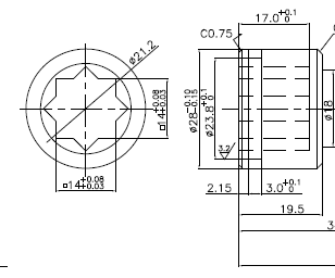

各专家看看此零件左端内八角怎么加工,要求大批量高精度高效率低成本
发表于 2015-7-27 11:37 | 显示全部楼层
采用拉削吧
发表于 2015-7-30 17:12 | 显示全部楼层
开模
发表于 2015-7-30 17:43 | 显示全部楼层
根据材质决定加工方法,塑料件的可以开模进行注塑加工,成本较低,钢铁的,设计拉刀进行加工。大批量生产成本也比较低。如果粉未冶金件也可以承载的话,就做粉未冶金件的了,压的材料密度稍高些,能达到超过7,强度也不错的。
发表于 2015-7-31 08:16 | 显示全部楼层
直接锻出内八角(留0.3-0.5拉刀加工余量),再车床加工、拉内八角
发表于 2015-7-31 10:04 | 显示全部楼层
条件不够,不好说
发表于 2015-7-31 16:11 | 显示全部楼层
拉刀加工能达到这样的精度。批量大可考虑自动工装。
发表于 2015-7-31 16:19 | 显示全部楼层
塑料件的可以开模进行注塑加工
没有接触过塑料件的齿轮,精度可以直接达到图中要求吗
 楼主| 发表于 2015-8-2 21:13 | 显示全部楼层
材料45,因是盲孔所以不能拉,不知冲压能不能达到精度,公差0.05
发表于 2015-8-3 10:38 | 显示全部楼层
      这是一个典型的不合理设计。每一种工艺方法有其所能达到的精度概率区间,此零件的工艺方法不外乎插、模压、电极等等,都是较低精度的加工方法,批量生产达不到图纸精度(在概率曲线内)。
    在设计上可以把此零件分成二件,先加工成通孔,再加上闷头,情况就不一样了。
