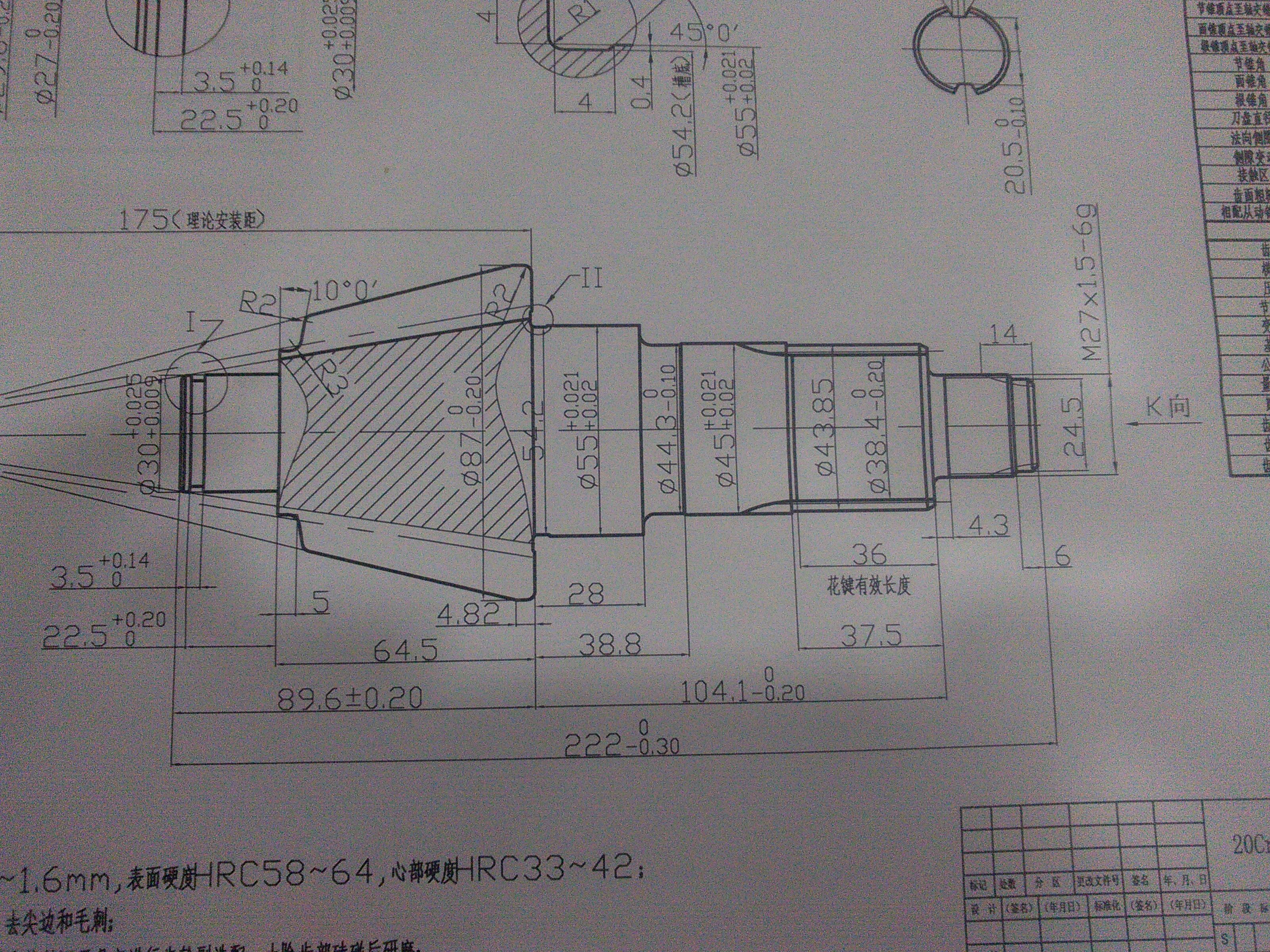

双曲线测绘的齿轮,不知道花键怎么个标准,帮忙看下
 楼主| 发表于 2015-7-23 14:12 | 显示全部楼层
花键Z20模数2 齿轮速比是6/39 模数大概是8.97左右 小轮偏置30
发表于 2015-7-23 16:11 | 显示全部楼层
按国标就行了。
在中国国内设计有关参数,按道理应该尽可能使用国家标准。
发表于 2015-7-29 08:08 来自手机 | 显示全部楼层
典型的汽车花键
发表于 2015-7-29 08:28 | 显示全部楼层
这个最好是咨询一下设计者吧。
发表于 2015-7-29 18:50 | 显示全部楼层
大师你也是搞驱动桥的啊 你在哪个厂啊
发表于 2015-7-30 15:39 | 显示全部楼层
不知道从哪里弄来的图纸,感觉像是客车齿轮
