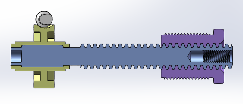

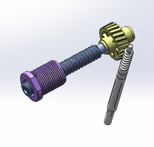

我们现在正在研究的一个产品需要用到滑动螺旋副,但是我对此不是很了解,有以下几个问题不知道是否有大神帮忙解答下:
1.螺杆的材料选用不锈钢,螺母需要用工程塑料,这里说一下,选工程塑料主要是为了提高寿命和降低摩擦系数,已知的参数是轴向载荷6000N,工作环境为-40℃-120℃,滑动副的滑动速度为1.76m/s,请问螺母的材料选择哪种比较合适
2.对于金属与工程塑料相耦合的螺旋副,他们的齿宽应该如何分配比较合理

 楼主| 发表于 2015-7-29 10:32 | 显示全部楼层
就是30°牙型角的梯形螺母,第一次做这个,网上可用资料很少,感觉无从下手啊
请问螺旋传动副能否和齿轮一样通过改变齿宽达到等强度设计,我看了您的论文
“扩展齿廓的定义及其应用”没怎么懂

丝杆螺母传动,在轻载的传动中可以选用40Cr的丝杆和POM 100P的塑料内螺母配合。
我搞的一个传动产品就是这样子的。

176M/s,推力6000N,塑料可能满足不了,PV值会超,这速度用滚珠丝杆还行.
