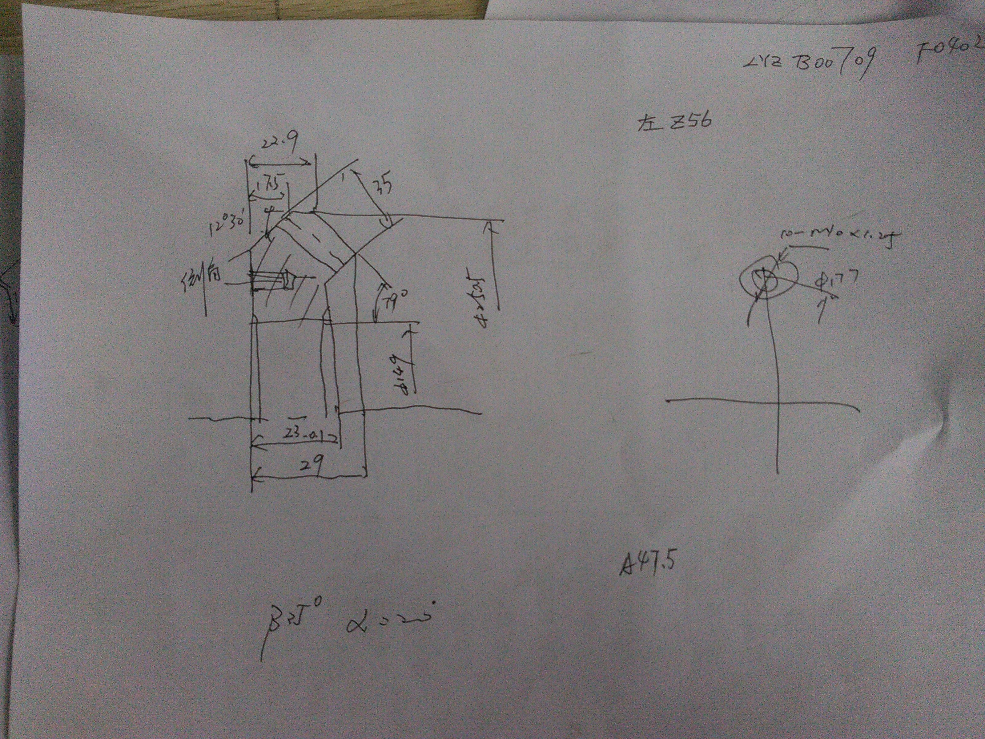

测绘了一个农机产品,普通伞齿,发现小轮数据对不上,请高手指教
发表于 2015-7-19 09:31 | 显示全部楼层 |阅读模式
大论数据一致。,小轮发现实际轮冠和齿的厚度对不到一起去,我推算下模数大约4.48左右,螺旋角35,压力角20
 楼主| 发表于 2015-7-19 09:33 | 显示全部楼层
小轮齿数是12
大论齿数56
发现小轮尺寸10与37.7只能保证其一

就你画的男图而言,如果没有安装距的约束,小轮的前端加长不就结了??
再说,那地方是配合尺寸么,如果不是,那又为何要去钻呢,是多少就是多少罢了。

保证尺寸10    37.7这个尺寸不要紧
