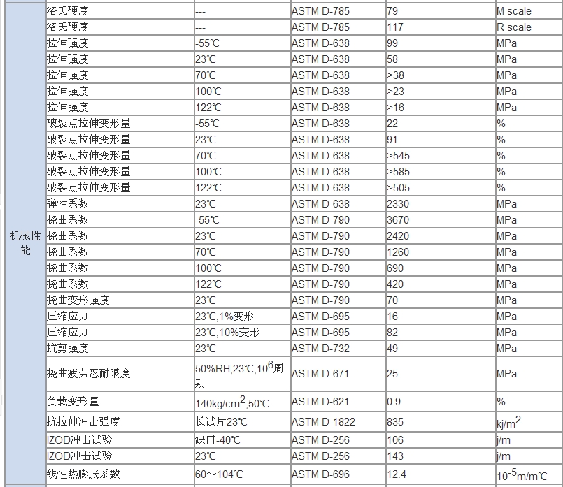

                       想在KIS中计算POM齿轮的强度性能等,现供应商提供的材料性能表,但拿不准用什么数。求教以下几个问题:    1.表中的洛氏硬度有2个,拉伸强度有 4个数值,如何用,输多少呀。。
          2.另外不知道杨氏弹性模量,松柏比,屈服强度是哪个呀?
          3.对齿轮强度寿命影响最大的参数是什么呀?

题:    1.表中的洛氏硬度有2个
--> 2个数值是不同的测试压力,测试出来的。所以你使用的时候就需要注明是 M scale 或 R scale。
--> 实际上是5个数值,对应5个不同的使用温度。根据你实际工况选择。
-->杨氏弹性模量,就是弹性系数2330Mpa,松柏比,本表上没有。屈服强度,也没有
--> 疲劳强度: 25Mpa, 23℃,50%RH, 10的6次方个循环。

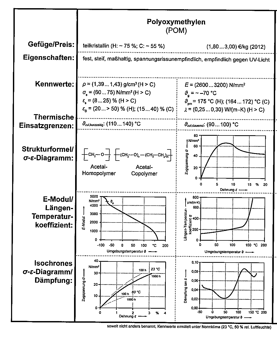

发表于 2015-7-21 07:53 | 显示全部楼层
给一份VDI 2736标准草案中的资料,供你参考!
