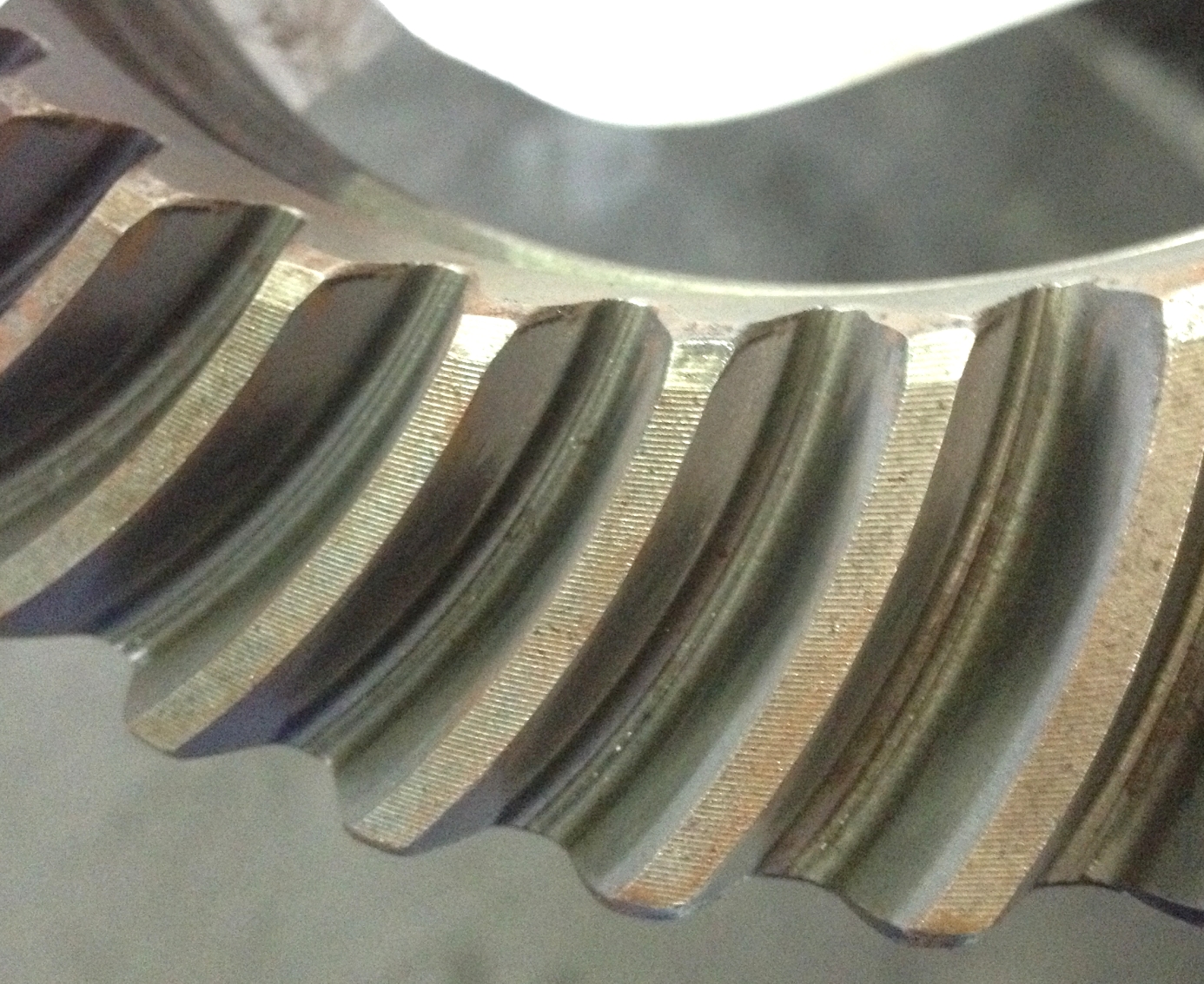

请问各位专家,螺旋伞齿轮在滚动检查时,被动轮的的小端凸面有黑线,主动轮小端齿面上有一条线,请问这是什么原因造成的。

研齿前不干涉?

pinion, concave side = you had to increase the stroke of the cradle, the cutter has started cutting before the base was still
小齒輪,凹側=你不得不增加搖籃的行程,刀具已經開始切割前的基礎仍然

极有可能是小轮展角不够,在滚切小轮工作面时,加大小端的展角,或许可以解决这个问题。这个问题其实在配切时就应该被发现的,到了成品才发现?

有可能是小端研齿研的太重了,可用角磨把黑线磨掉试试是否改善
如果是的话,问题自然就解决了

大师你那接触面太长了 调一下 看接触面短点会干涉不

大师就是硬痕太长啊

研齿前干涉吗?    这种情况肯定研齿前也干涉

在热处理前也干涉吗

研齿前齿轮不要倒角,干涉
