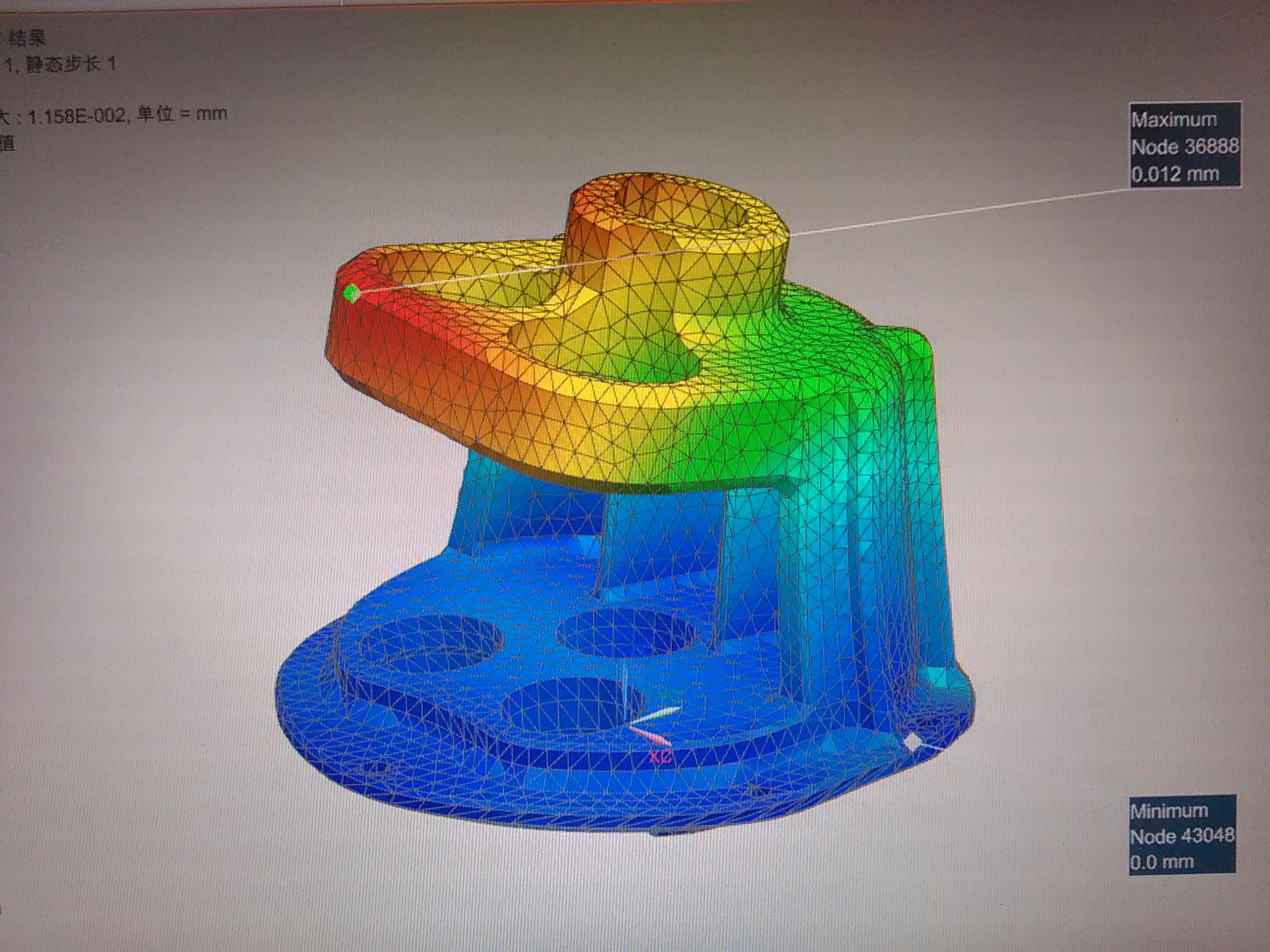

各位:
    如标题所述,若箱体受力使得最大位移达到0.012mm,对于小模数齿轮传动有影响么?例如,噪音,强度,轴承寿命等。
发表于 2015-7-11 20:14 | 显示全部楼层
可以测两孔的同心度嘛
发表于 2015-7-12 07:45 | 显示全部楼层
既然有位移发生,就一定会产生影响
发表于 2015-7-12 10:41 | 显示全部楼层
不要比中心距公差大,应该能接受吧
发表于 2015-7-12 22:31 | 显示全部楼层
你的想先看一下你的网格定位点 在那个位置上,齿轮在那个位置的位移,哥们用的什么软件在分析呢
发表于 2015-7-13 14:40 | 显示全部楼层
我在考虑是否装配后 做分析更准确一些
发表于 2015-7-13 21:02 | 显示全部楼层
楼主用什么软件做的分析?
发表于 2015-7-14 10:43 | 显示全部楼层
你例如的 几个 都有一定的影响
 楼主| 发表于 2015-7-14 17:45 | 显示全部楼层
发表于 2015-7-15 09:43 | 显示全部楼层
零件受载后发生变形是难免的,也是肯定的,分析的目的主要是看结果是否满足零件的使用要求,数值大小没有标准的定论。
