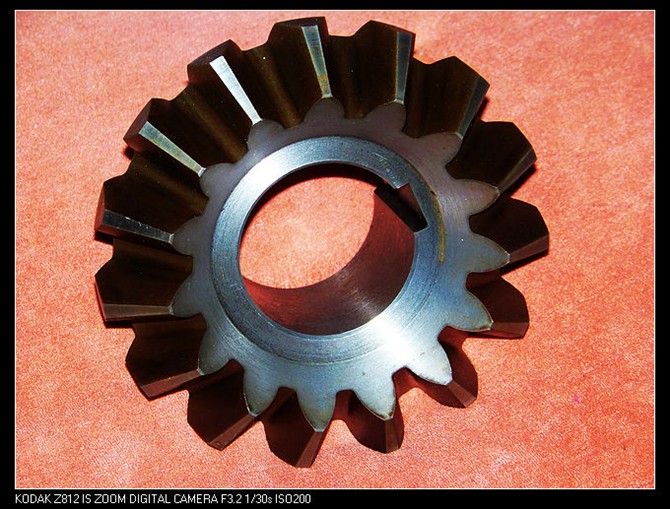

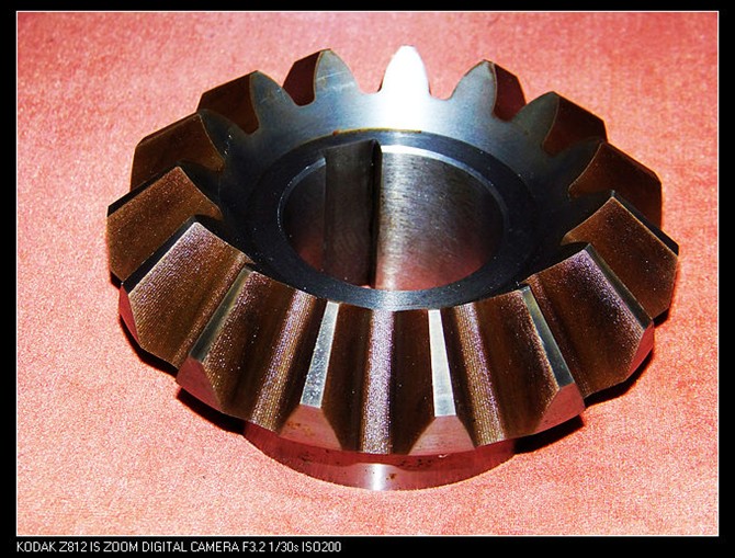

发表于 2015-10-12 21:09 | 显示全部楼层
这样的斜齿轮,包括直齿锥齿轮,我都已经实践过,完全可以的。
