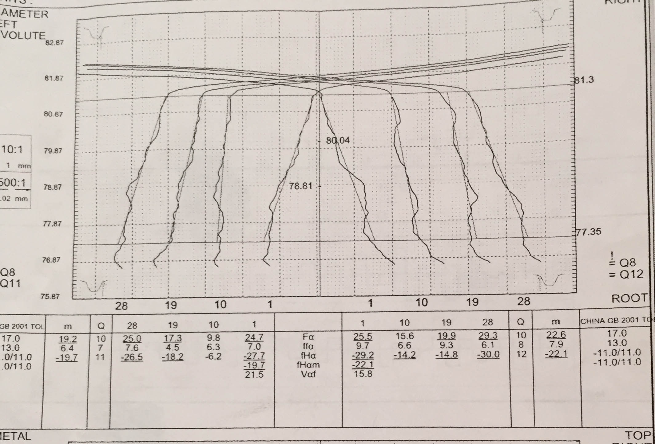

求助各位大侠帮忙分析一下下图所示齿形不良的原因,突然就变这么差,换了2把刀还是这样。

检测一下滚刀前角

ffa规律基本类似,可能是滚刀刃形有问题,或者滚刀轴向窜动;fHa乱,可能存在偏心或基准不统一。
