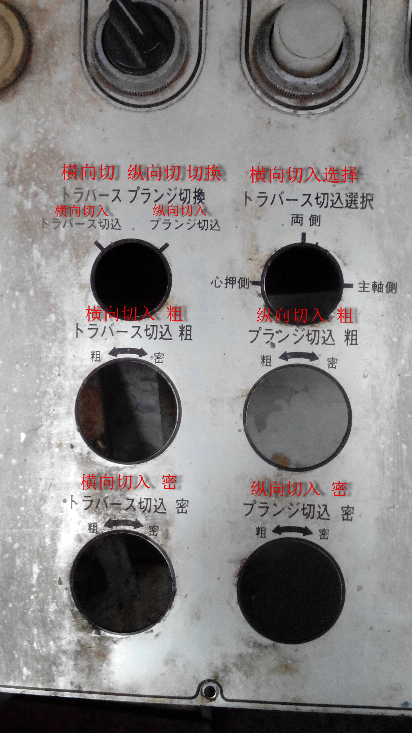

70年代日本磨床,现在面板上的功能按钮不知道干什么的。求翻译。

我下午自己翻译了一下,大家看一下,有没有问题。
 楼主| 发表于 2015-6-29 18:21 | 显示全部楼层
 楼主| 发表于 2015-7-2 08:22 | 显示全部楼层
再补充一点,我这边的横向切是指左右移动,纵向切指前后进给。
发表于 2015-7-2 08:56 | 显示全部楼层
有没有机床的图纸,看懂就可以知道各个按钮的作用,同时有问题也能解决
 楼主| 发表于 2015-7-3 13:24 | 显示全部楼层
没有啊,现在的问题是我在二手市场买的磨床,当时我们这有个维修机床的朋友说他可以给全面整理一下,但是现在他对里面的液压传动也不是特别了解,现在砂轮怎么移动都弄不明白,这些按键也不知道干什么的,所以说让我帮他翻译一下。
