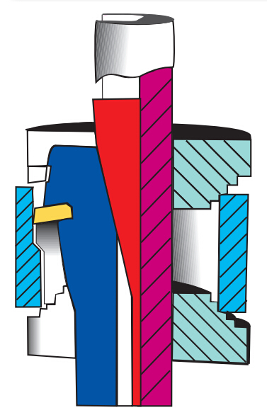

发表于 2015-12-3 21:57 | 显示全部楼层
插齿,精度要求高的再剃齿,qq569170942
发表于 2016-2-19 09:42 | 显示全部楼层
德国LEISTRITZ键槽加工机,精度,效率比插齿都要好
