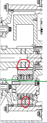

太阳轮和行星轮中心孔和齿根之间有均布的通孔,齿轮箱自润滑,油位在绿线位置。
各位大侠有了解这样的设计吗?齿根部分的通孔作用可能是什么?

一般是作为润滑孔作用

此处齿根部的通孔,主要是作用是润滑油进入内部通道润滑其他部位。齿轮告诉啮合过程中产生压力将齿轮油由此孔计入内部,从而实现循环润滑。
