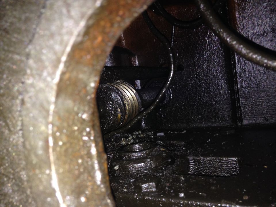

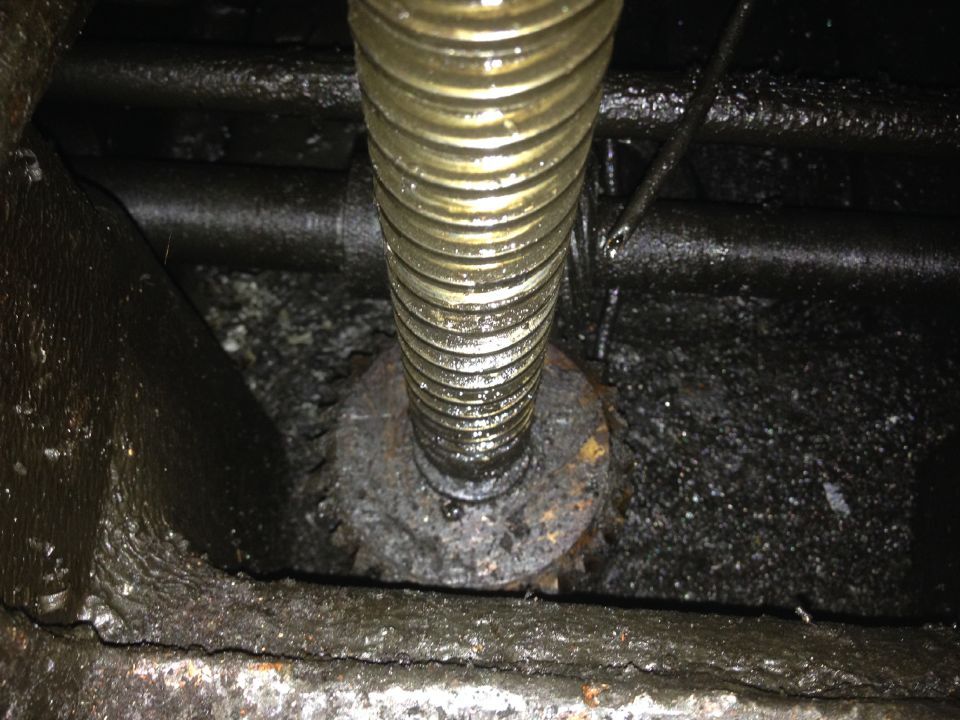

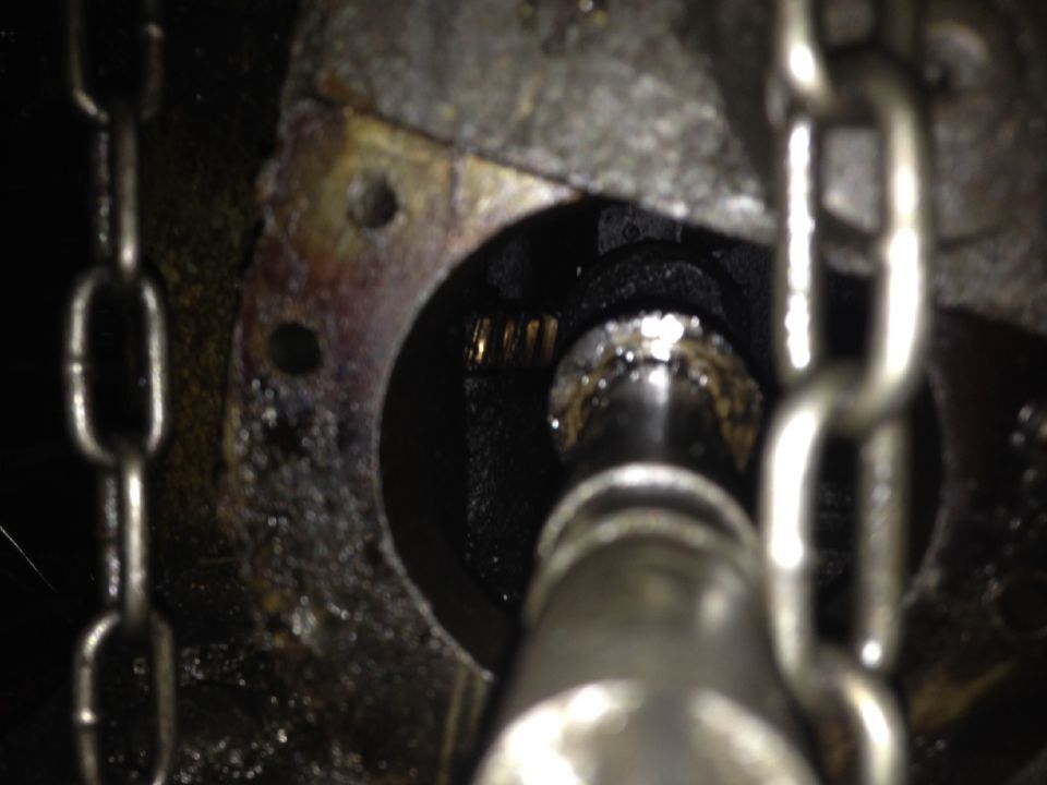

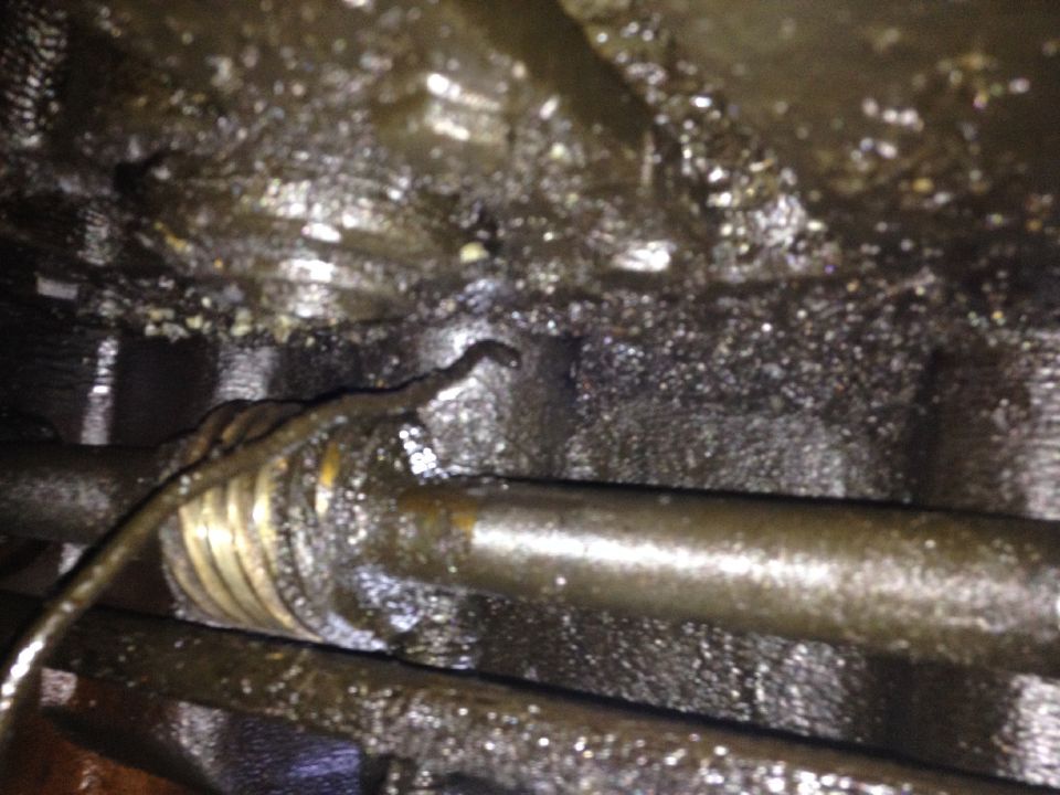

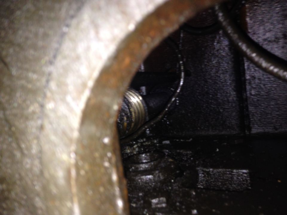

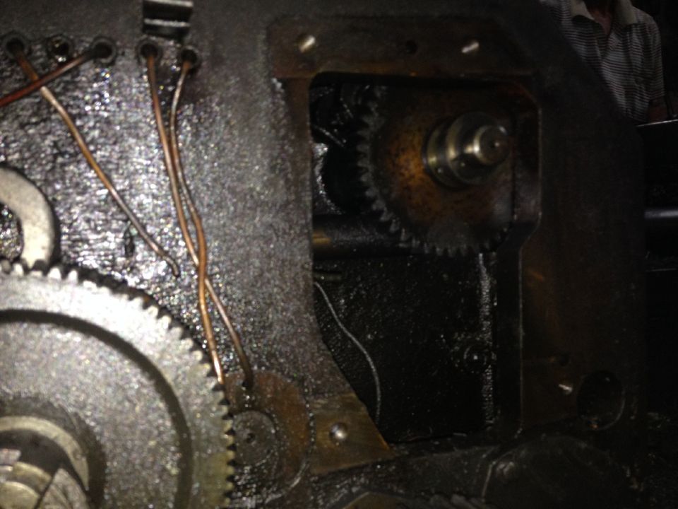

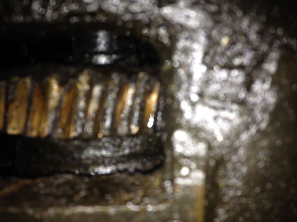

请问哪位高手知道y38-1的走刀蜗轮怎么拆下来?
发表于 2015-6-23 14:15 | 显示全部楼层 |阅读模式
进给蜗轮
进给蜗轮
进给丝杆磨损很厉害
进给丝杆磨损很厉害
速度进给齿轮拨叉的窗口
速度进给齿轮拨叉的窗口
进给方头位置
进给方头位置
进给蜗轮打掉3齿
进给蜗轮打掉3齿
进给蜗杆
进给蜗杆
进给蜗杆
进给蜗杆
各位大侠帮忙看一下进给蜗轮坏掉了要怎么修理,应该从那里拆
出来。谢谢大家了!!!!
发表于 2015-6-24 06:26 | 显示全部楼层
  Y38-1的刀架轴向进给丝杆是分为上下两部分连接的,先将大立柱头顶上的近似正方形油缸的四个螺丝拆掉,然后拔去上边的定位销,接下来将丝杆螺母上半部分的三个固定小螺丝拆掉,使得丝杆螺母的上半部分与下半部分脱离,最后抽出丝杆的上半部分,剩下的丝杆下半部分,第一步拆丝杆头上的开花圆螺母,拿下里面的套子及垫片轴承。第二步就是拆大立柱底下的丝杆支架了,拆丝杆支架时,先拆支架上的四个与大立柱相连接的固定螺丝,拔去支架上的两个定位销,拿下丝杆支架,将下半部分的丝杆连同损坏的蜗轮一并旋出来,如有有旋不出来的,请将刀架大拖板两边压板上的所有螺丝全部松掉即可。
 楼主| 发表于 2015-6-24 10:39 | 显示全部楼层
请问要拆掉大立柱吗?
发表于 2015-6-24 18:33 | 显示全部楼层
黄志敏 发表于 2015-6-24 10:39
请问要拆掉大立柱吗?
  拆掉档齿旁的传动板,拆掉飞轮,抽出花键轴。拆下大立柱下边的六个固定螺丝,拔掉两个定位销,最后拴上钢丝绳,斜向移出大立柱。慢慢放在地上,在往下放之前,先用厚的木称垫好,将刀架大拖板有面朝上即可
 楼主| 发表于 2015-6-25 08:56 | 显示全部楼层
问题是现在丝杆下半截还连在里面,斜向没办法移动
发表于 2015-6-25 20:03 | 显示全部楼层
  那只能抽掉齿轮箱上的工作台光杠,拆下齿轮箱,最后再移大立柱吧,按正常情况来说不拆齿轮箱是可以移出大立柱的,我不知道楼主手上的那台Y38-1是不是海意分司出的,如果是的就可以移出大立柱,如不是,那就不好说了。
 楼主| 发表于 2015-6-26 09:41 | 显示全部楼层
我家这款是广东惠阳的
发表于 2015-6-26 20:20 | 显示全部楼层
黄志敏 发表于 2015-6-26 09:41
我家这款是广东惠阳的
那也只能按照我下边说的方法一步一步拆了。
发表于 2015-7-11 11:36 | 显示全部楼层
这种滚齿机最麻烦了,要拆光光,维修不方便!
