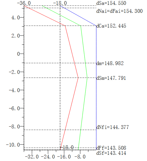

齿轮副如下:54/72,压力角17.5,模数2.75,直齿,齿顶系数1.1,顶隙系数0.25,7级精度无变位,标准中心距。小齿轮算出来的结果如下:
54齿
54齿
为什么dNf不对呢?
 楼主| 发表于 2015-6-18 16:17 | 显示全部楼层
我知道了,是包含了公差。关于dFf的控制,kisssoft中可以设置与dNf之间的差值吗?也就是说控制加工余量能实现吗?
 楼主| 发表于 2015-6-18 16:19 | 显示全部楼层
我知道了,包含了公差。那kisssoft可以控制dNf与dFf之间加工余量值吗?

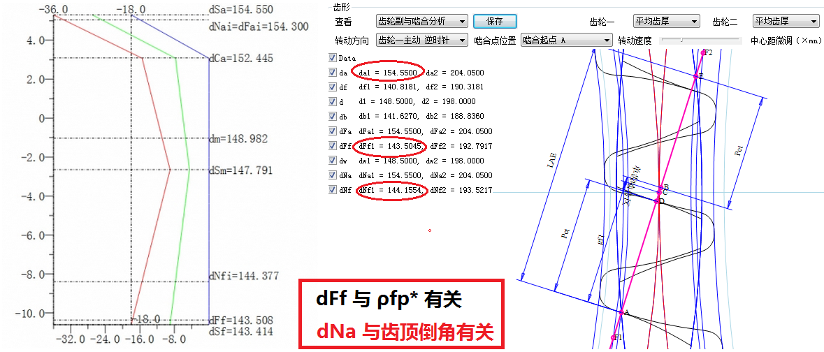

发表于 2015-6-18 22:27 | 显示全部楼层
dff,跟加工方法、刀具顶部圆R、侧隙留量都有关。
从数据看
当是精滚加工
滚刀刀顶圆R系数0.3
公法线上差-0.058左右
公法线下差-0.111左右
发表于 2015-6-20 10:59 | 显示全部楼层
发表于 2015-6-20 14:17 | 显示全部楼层
发表于 2015-6-24 15:36 | 显示全部楼层
