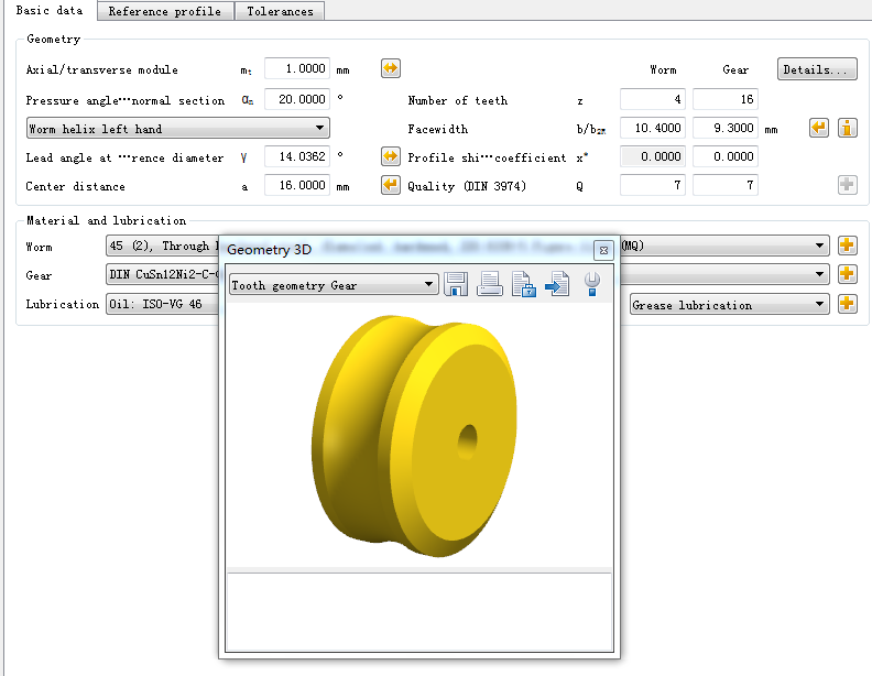

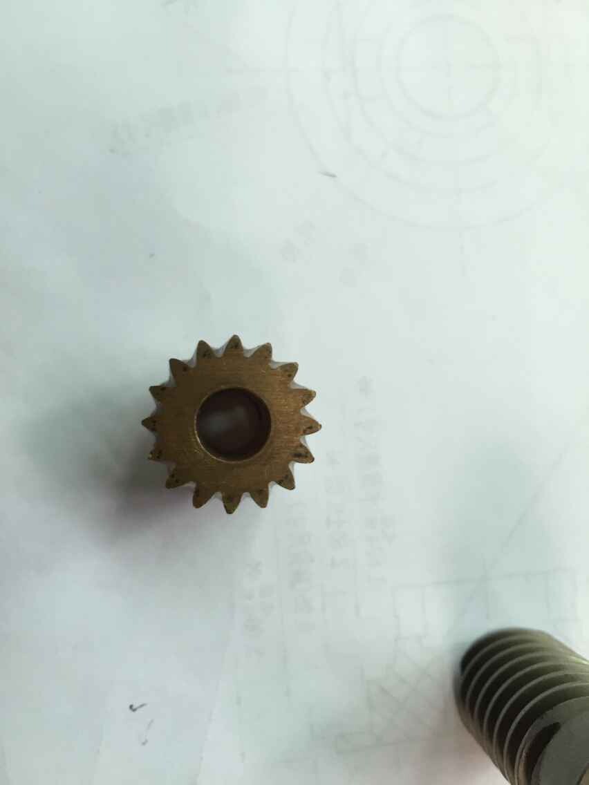

如图所示,为什么我的kisssoft蜗轮生成不了齿形,就一个毛坯在那里,新手不懂?求解答,不胜感激!

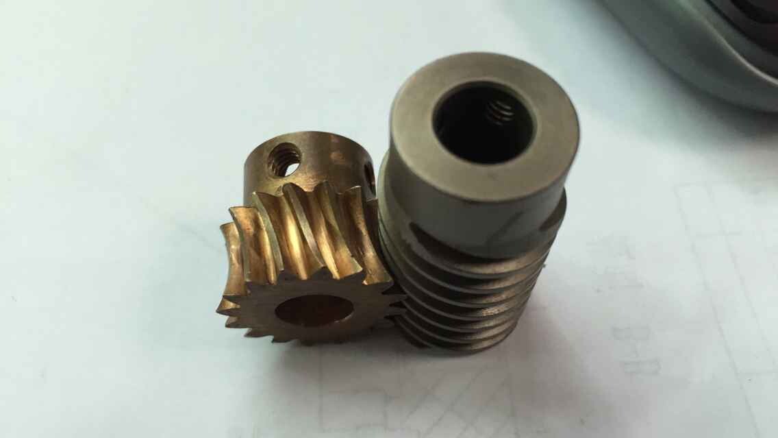

如此传动比的可以设计蜗杆与蜗轮传动副么?

你的参数不对,生不成蜗轮
发表于 2015-6-22 20:00 | 显示全部楼层
我试过了,只能是生成3头的,2015版的,而2014版的只能生产单头的。
发表于 2015-6-22 20:25 | 显示全部楼层
这样的齿数比,就不应该用蜗轮蜗杆传动了,无法自锁,齿面滑移也太大,不要认为已经有了的所有例子都是成功的设计。抄板也应该有自己的认识,在轴向压力角是20度时,这类传动比是无法设计出优秀作品的。但这不是指做不出来,勉强去做,当然可以做出来,但这种结构很不好。

就是这对蜗轮蜗杆,求助下分析下蜗轮的工艺

估计压力角不是20度的。
