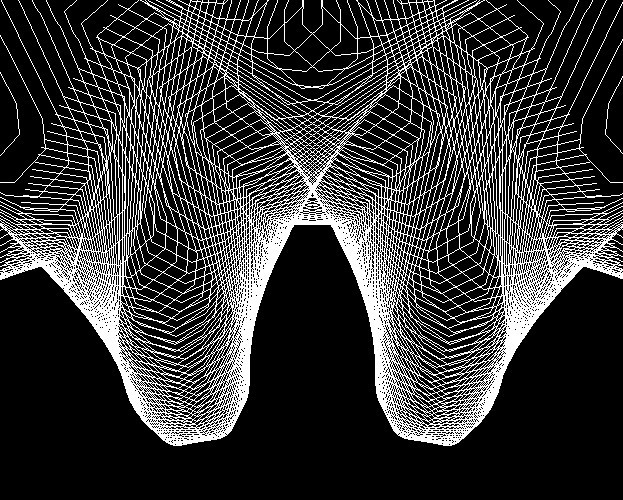

发表于 2010-9-8 21:22 | 显示全部楼层 |阅读模式
如图,我的滚刀齿形是不正确的,模拟出来的是这种样子,怎么改进?:dizzy:
 楼主| 发表于 2010-9-8 21:24 | 显示全部楼层
坐标转换估计弄错了。。。 谁给我讲讲该怎么转换?
发表于 2010-9-9 07:26 | 显示全部楼层
只能充源程序中去找,这样的图形看不出来的
 楼主| 发表于 2010-9-10 22:02 | 显示全部楼层
谢谢,已经发现问题,待改进。
发表于 2010-9-11 09:20 | 显示全部楼层
你就以牛人呵呵……
 楼主| 发表于 2010-9-11 23:00 | 显示全部楼层
1.jpg   1 齿顶倒角不知道怎么没有了?
                             2 就算模拟出来了,那渐开线起始园还是不能太精确吧?
                             3 还得修改。
发表于 2010-9-12 05:31 | 显示全部楼层
刀具齿顶是圆弧,不是直线,这样的资料很多,应该先认真研究一下再做
 楼主| 发表于 2010-9-12 09:00 | 显示全部楼层
嗯,谢谢指点,只是初级阶段,先预言一下,弄好了会改成圆弧或正圆弧。
发表于 2010-9-12 09:40 | 显示全部楼层
齿有些“瘦”吧 !
 楼主| 发表于 2010-9-12 20:51 | 显示全部楼层
西瓜头老版主眼里真好!齿轮变位了。;P
