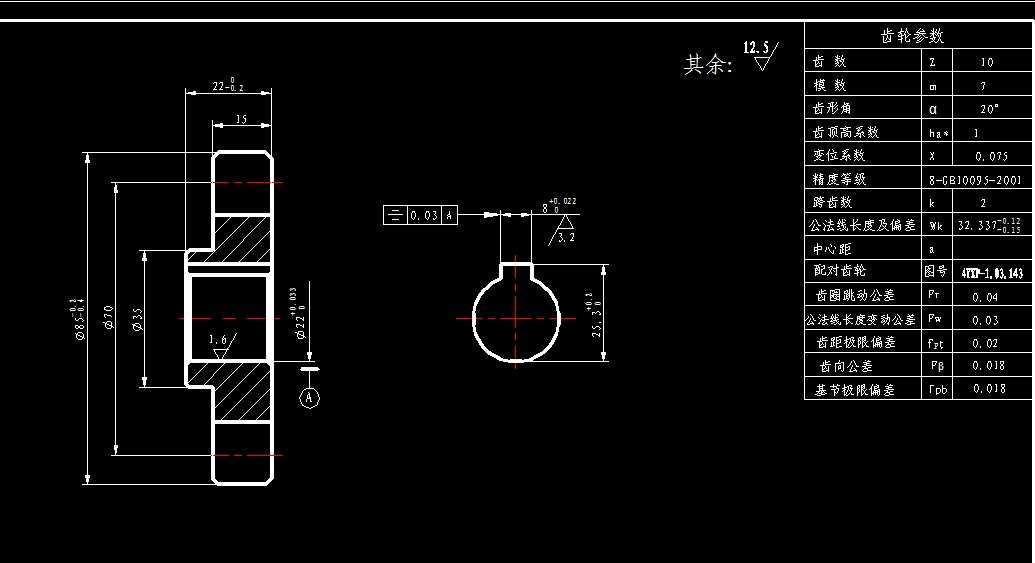

大家好,我们现在加工一个工件,齿数10,模数7,压力角20°,变位系数0.075的圆柱齿轮,在滚齿加工中,齿形内凹,达10级,其齿向,齿距齿圈跳动都在7-8级内,请教大侠,如何消除齿形内凹?谢谢大家?
4YXP-1.03.185 齿轮.pdf
41.4 KB, 下载次数: 44, 下载积分: 齿轮币 -2 枚

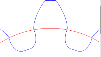

内凹?凹在哪?怎么测出有内凹了?有图吗?
如果你的齿形是下图这种,我们管这种叫根切。
想避免根切,可以选择变位。

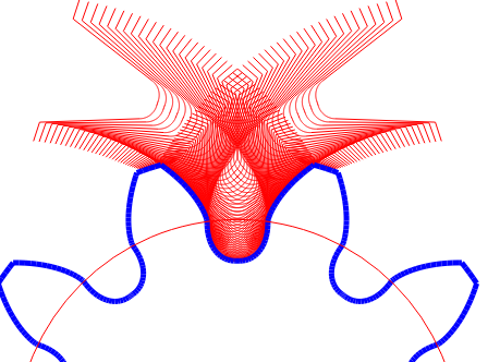

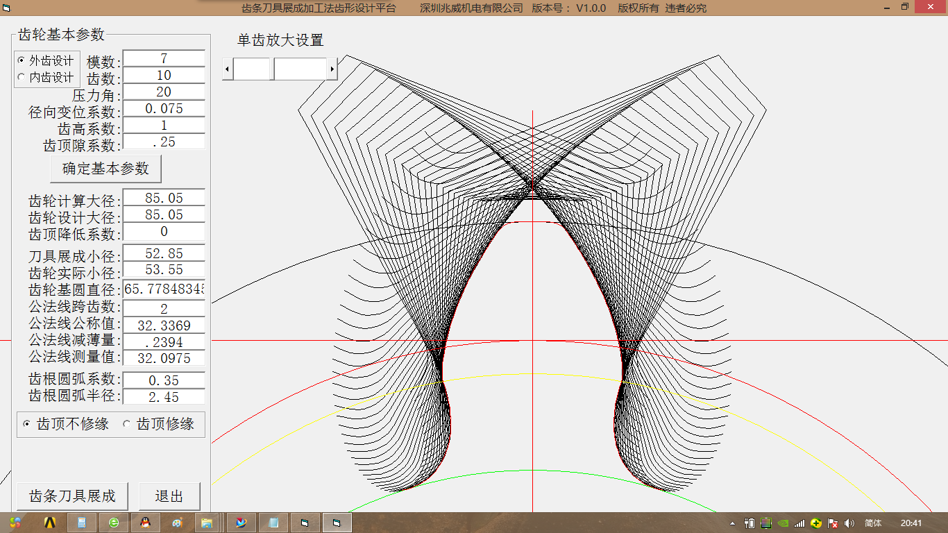

少齿数的齿轮,渐开线的展成角极大,而完成这段渐开线的直线包络线又不会多,因为大模数的滚刀圆周齿数较少,只有几个齿故整个渐开线齿廓由了了几个直线段组成,齿形精度肯定是不会高的,齿面的粗糙度也不可能太好,这种较大模数,较少齿数的齿轮,在精滚齿时,可以采用高速小走刀量小余量切削,可能稍有帮助,不然,最好采用插齿加工,齿面的包络线就会好得多了。
本例的直线型刀具展成图:
