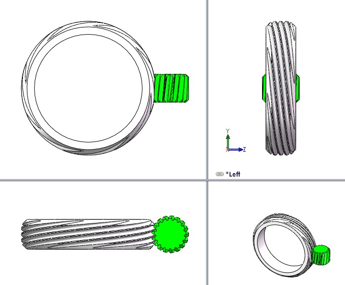

 楼主| 发表于 2015-6-6 13:41 | 显示全部楼层
八个齿的三维模型。x_t 格式的文件,5个齿(实心圆柱)的是原装的,空心圆柱的8个齿的是我想要的

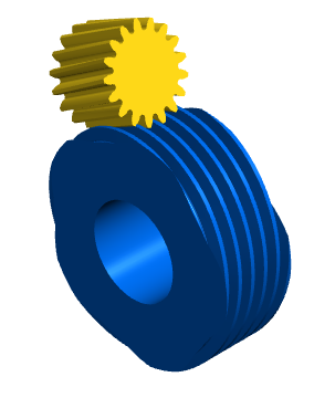

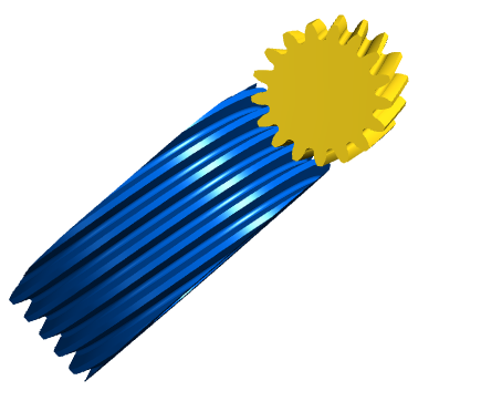

大概粗略计算了一下,应该是较交错轴斜齿轮副!
如图所示:
 楼主| 发表于 2015-6-11 13:42 | 显示全部楼层
多谢版 大,我疑惑的是我们一位老师傅说是蜗轮蜗杆。拿去配齿轮的时候,加工的师傅也说是蜗杆,8个齿的齿轮还没做好,是用车床搞的,原来5个齿的看表面纹路,好像也是车床车的
