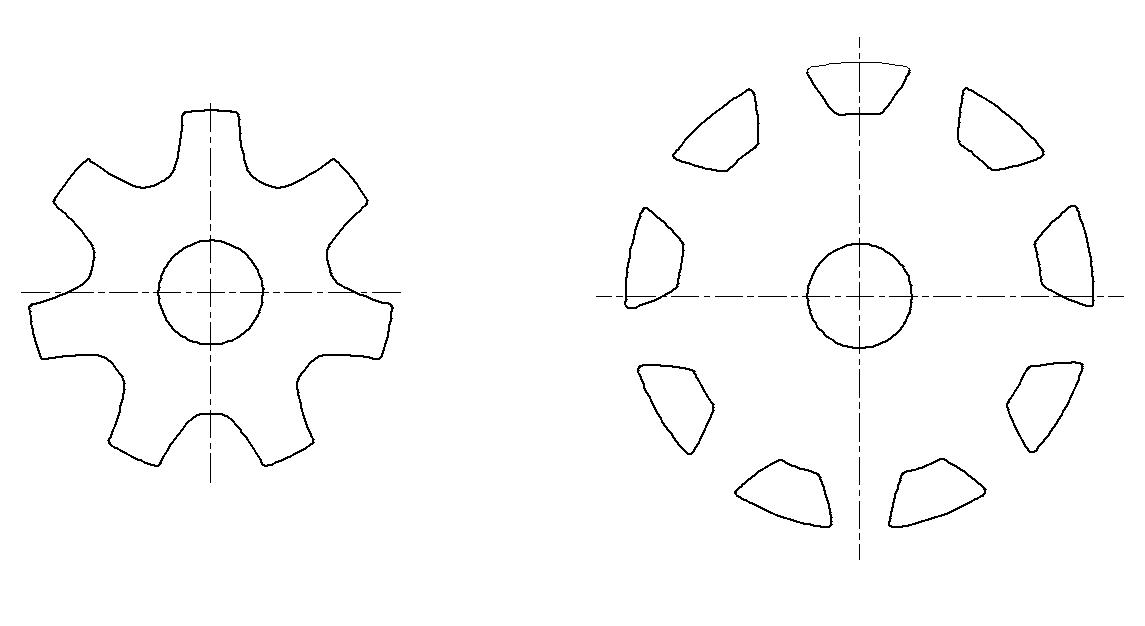

请大师们帮我看看这是什么齿轮?怎么测绘出来?
以下图片是我大概测量的尺寸

内啮合凸内齿轮齿形油泵的设计
这种齿形 ,属于摆线类齿形,包括一次共轭与二次共轭部分,一般情况下,端面重合度超过3。具有较好的封油性能,容许在300-3000转/每分钟的范围内保持泵输出的油压力,噪音很低,一般小于60dB.。常见用于液压泵增压补油用。
发表于 2015-6-6 13:36 | 显示全部楼层
内啮合、外啮合?

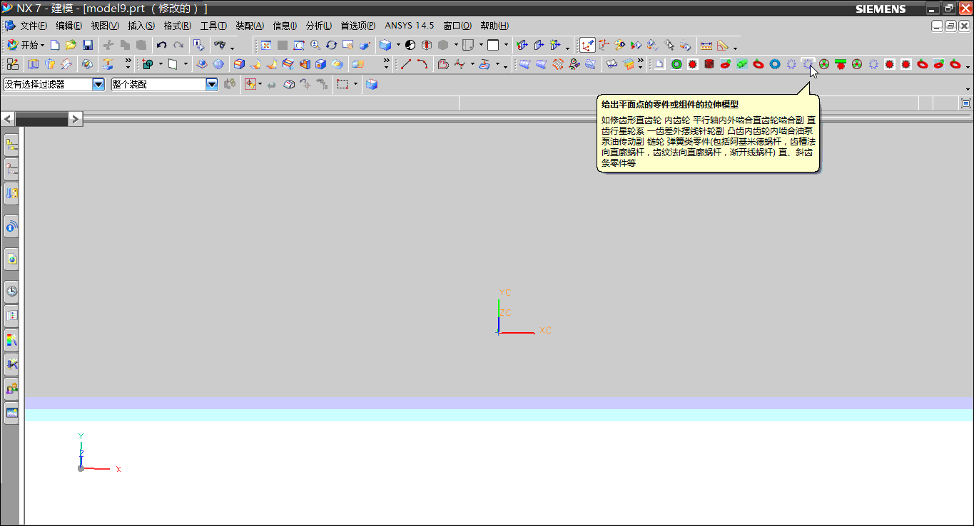

设计后的建模:
发表于 2015-6-6 17:59 | 显示全部楼层
左边那个是齿形链链轮,也可以说是三角花键,我司可提供相应的滚刀,QQ914330248。右边那个就没有看明白了

发表于 2015-6-7 16:07 | 显示全部楼层
左边那个是三角花键,如果齿深比较深就可能是齿形链链轮,我可以提供相应的滚刀QQ914330248

发表于 2015-6-8 23:26 | 显示全部楼层
两齿差内啮合摆线转子油泵:
