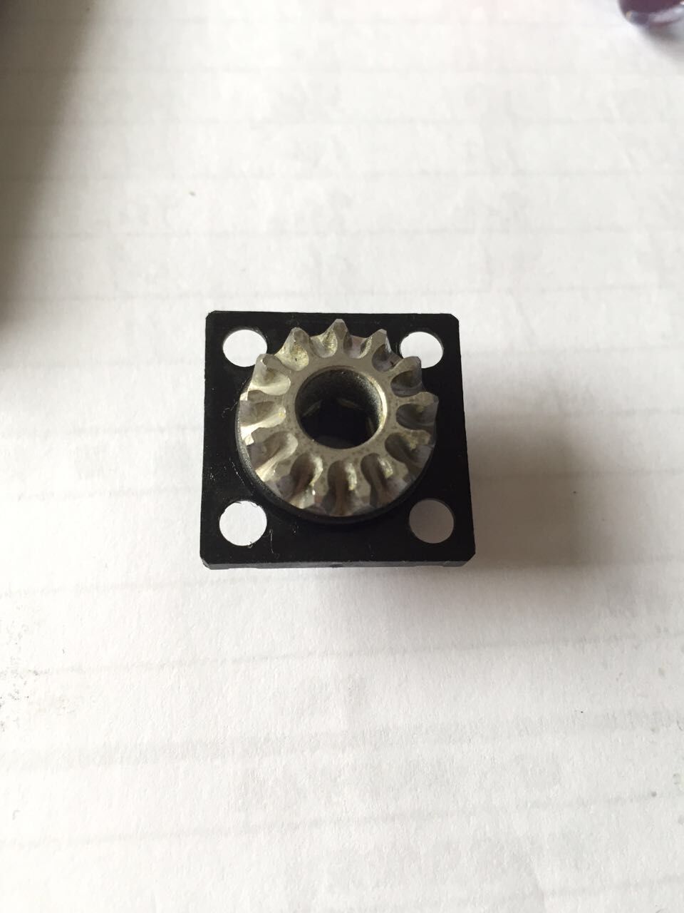

发表于 2015-6-4 15:46 | 显示全部楼层 |阅读模式
有没有哪位高人见过这种齿轮?配对齿轮都是平面,啮合角90度,这种齿轮有什么好处?怎么加工?望赐教

发表于 2015-6-5 00:03 | 显示全部楼层
面齿轮
内端面弄成水平的,就是楼主图片的样子

发表于 2015-6-5 07:21 | 显示全部楼层
这个齿轮应该是直锥齿轮,应该是2个齿轮成90°装配的。
只是将上下的两个面做成平面而已!
发表于 2015-6-5 08:10 | 显示全部楼层
面齿轮,可与小圆柱齿轮啮合,在经过改造的插齿机上用专用插齿刀加工。
发表于 2015-6-5 08:12 | 显示全部楼层
不用加工直接精锻  你那是面齿 直齿吧
