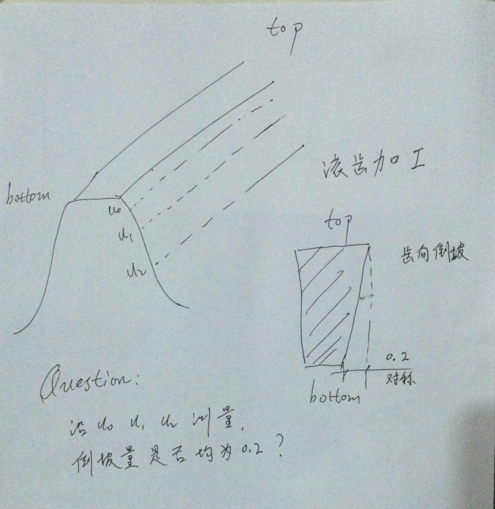

发表于 2015-6-3 21:41 | 显示全部楼层 |阅读模式
问题如图,最近一直想,不解。
 楼主| 发表于 2015-6-3 21:42 | 显示全部楼层
咋回事,图没显示出来。
发表于 2015-6-5 00:08 | 显示全部楼层
应该是一样的
发表于 2015-6-10 14:00 | 显示全部楼层
不一样,根据不同直径处的压力角来计算的
发表于 2017-7-22 00:19 | 显示全部楼层
感觉是一样的
发表于 2017-7-22 13:10 | 显示全部楼层
三截面的倒锥角不一样;
发表于 2017-7-27 19:36 | 显示全部楼层
加工的时候只是滚刀后退来形成这个锥度,在不同直径上检查螺旋线肯定不一样,这就是齿向修形,导致齿面扭曲的的原理。
发表于 2017-9-19 11:02 | 显示全部楼层
应该是一样的吧
发表于 2018-12-26 21:08 来自手机 | 显示全部楼层
数控就能做这个齿轮了。
发表于 2018-12-27 11:28 | 显示全部楼层
滚齿插齿都可以做啊
