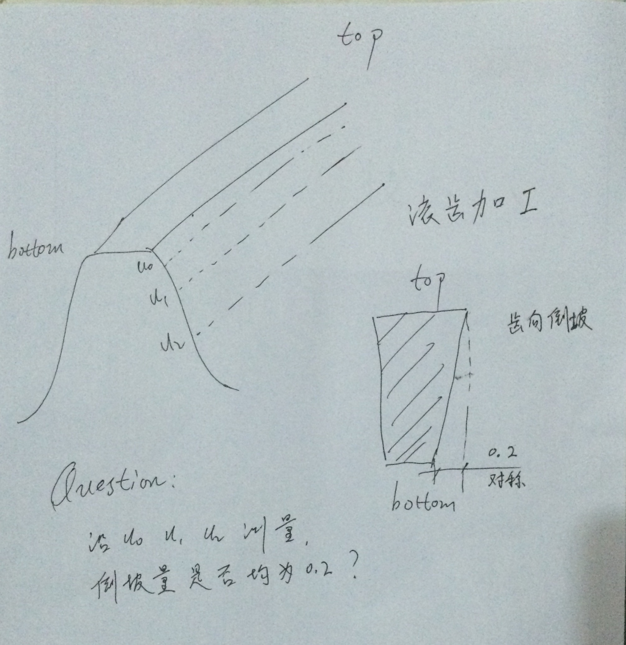

问题如图,最近一直想,不解。
 楼主| 发表于 2015-6-3 23:40 | 显示全部楼层
谁来帮忙想想啊
你这应该是锥度齿,不是齿向修形  发表于 2015-6-4 12:03

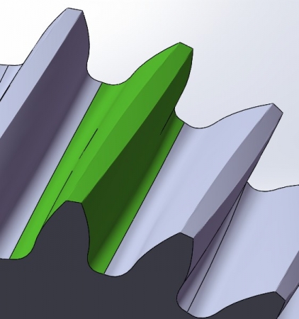

齿向修形的定义需要仔细看了,齿向修形的定义方向是在沿着齿宽方向上,每个截面的齿厚在逐渐变化!
我再本论坛中贴出了齿向修形的3D图形,你可以参考一下了!
转个图片给你看了

发表于 2015-9-21 08:23 | 显示全部楼层
第一:这么大的修形量应该算倒锥了,应在滚齿时加工出。
第二:U0、U1、U2三个位置测量值不都是0.2。
GMT+8, 2025-7-9 04:57 , Processed in 0.433131 second(s), 13 queries , MemCache On.
