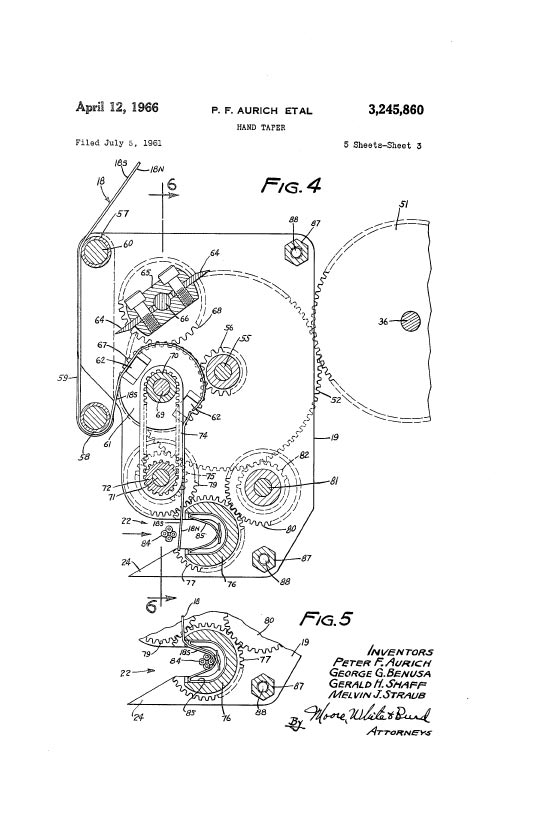

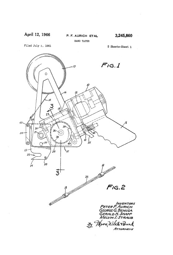

好像是缠胶带机。 几何问题,恐怕不难。
附上一些资料大家看看。
US3245860.pdf (410.14 KB, 下载次数: 20)
