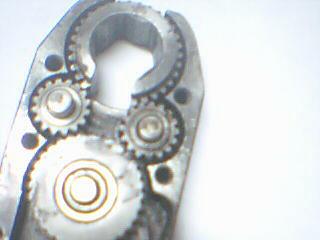

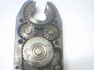

  四个齿轮为20度短齿,模数为0.8,一个齿轮齿数为32,两个小齿轮齿数为16.
另一开口齿轮齿数为36.请问如何定位两小齿轮中心距来满足四个齿轮的完全啮合状态.拜托各位啦.

这是拧紧机吗?小齿轮有变位吗?
