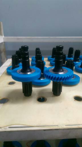

在滚齿机上加工MC901尼龙蜗轮,中心距变化比较大,而且一把新滚刀加工400件后蜗轮齿面粗糙度就变得很差。请大神讲解,谢谢!

滚齿时尼龙要发热,所以变形,可以这样做刀时刀具前后角设计大点,滚切力小减小切削变形.

我买过塑料板,里面杂质太多。铣刀做不了30分钟就不锋利了。
发表于 2015-9-11 22:16 | 显示全部楼层
MC901 (蓝色):这种改性尼龙6有醒目的兰色,比普通浇铸尼龙的韧性高,柔性好,耐疲劳,证明是齿轮,齿条和传动齿轮的理想材料。
这种材料用于以塑代钢加工各种不太大扭矩的齿轮零件刀削时与刀具的摩擦会产生大量热量,干切时热量集中于刀具,故刀具的寿命会受到影响。如果是专用刀具,应该加大刀具前角,由零度改为10度以上,会明显改善切削热量的产生,但这只能在设计刀具时就改变,因为普通的滚刀的前刀面都设计成零度,以减少刀具作用刀面的齿形精度发生变化,如果需要非零前角,必须对滚刀的作用齿形进行修正,且保证每次刃磨时保持这个前角,才不会发生齿形的变化。
