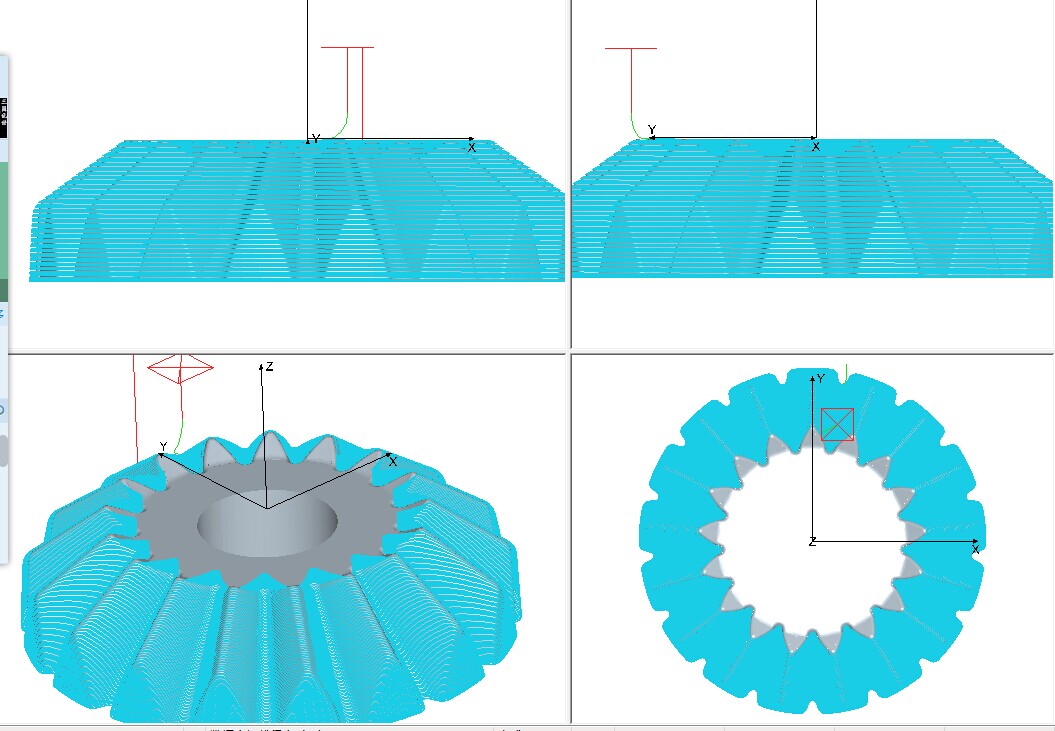

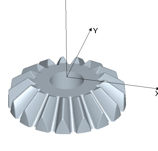

环形走刀对于电极的齿等分有些好处,但这种走刀方法,我认为在刀具走到齿轮的齿根时,因刀具的受力情况与在齿面切削时不太一样,故从切削时的声音判断,在齿切刀具受力较大,而在齿面切削时受力较小,得到的物体在近根部尚达不到整体精度的要求,如果在设计模型时,对齿根部分设计不当,容易产生齿根干涉,影响产品装配后的噪音。比较理想的办法是在粗加工时,把根部的深度切到位,甚至有意多切深一些,保证在精加工齿面时,刀具在整个切削中,不再对根部进行切削。
这种切削方法源于机械加工中原有的粗精切,在开槽剖齿的时候对根部适当加深,在精切时只对齿面进行切削。但估计用编程的办法,有些难度。
