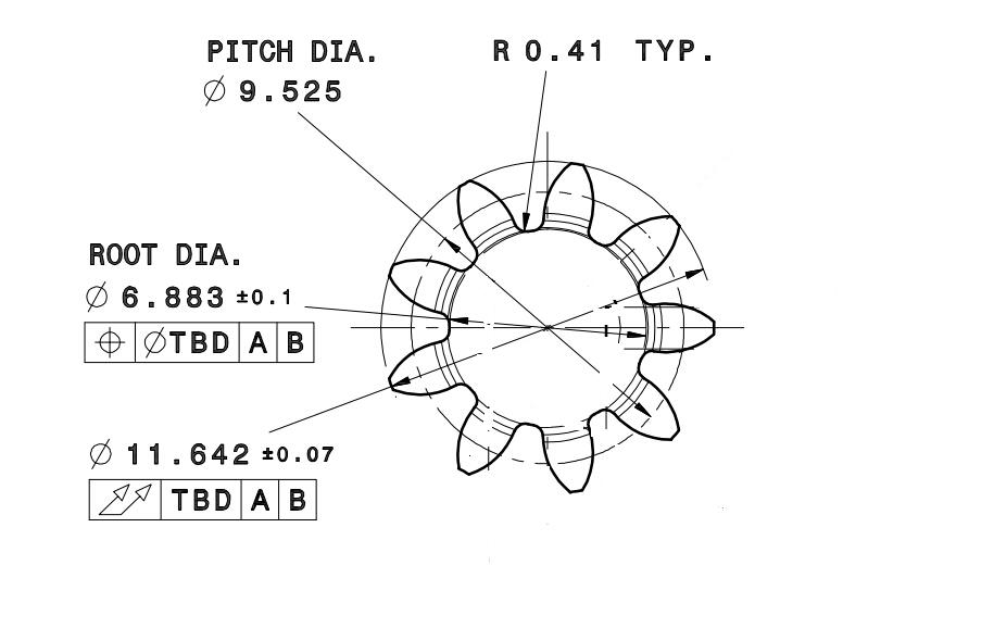

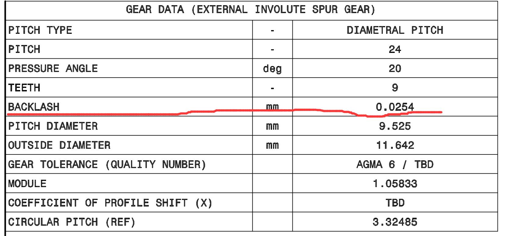

美制齿轮的基本齿形标准的齿根圆角系数是多少?一样还是0.38吗?谁能提供下美制标准齿轮的资料,谢谢!

backlash  侧隙

发表于 2015-5-25 12:20 | 显示全部楼层
单个齿轮怎么会有侧隙 ?
这个表格 有诸多问题 , 变位 --- TBD
 楼主| 发表于 2015-5-25 14:17 | 显示全部楼层
niuershiye 发表于 2015-5-25 12:20
单个齿轮怎么会有侧隙 ?
这个是对应齿轮参数表的齿形,1:1配对的齿轮,美制齿轮的齿形标准不懂没有相关资料,都是拿英国的齿轮标准画的,反正参数对的上
此图的设计者应该对齿轮的设计及绘图原则不是很熟悉,应该是外行的!  发表于 2015-6-24 22:56

发表于 2021-5-29 13:49 | 显示全部楼层
这个应该为高压油泵齿轮,配对的齿轮参数一样。
发表于 2021-5-29 15:49 | 显示全部楼层
单个齿轮怎么会有侧隙 ?
我的理解这里的侧隙是与配对齿轮啮合时的侧隙。
发表于 2021-5-29 20:39 | 显示全部楼层
backlash,我印象中有老外解释是齿轮一圈的变动量,那时他画了个示意图,我当时是理解成那么个意思
发表于 2021-5-31 08:57 | 显示全部楼层
齿间隙,侧隙。
