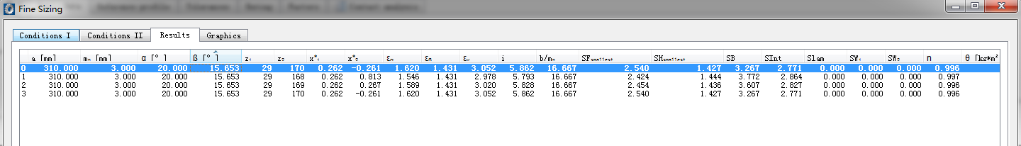

以下为我们们公司所用的齿轮副的参数,欢迎参考,指正。
齿轮
齿轮
