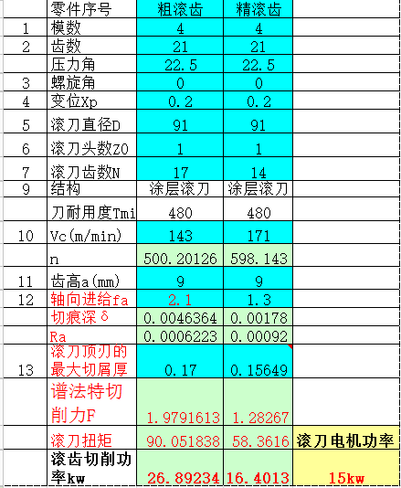

各位大侠,请指教:
1.高效数控滚齿机,说明书滚刀电机功率18kw,计算滚刀需粗切26.8kw,精切13.5kw,是否合适(同一把Z17滚刀加工,)。
2.应用一年,滚刀架垂直进给轴承损坏更换

计算错误
发表于 2015-5-29 10:35 | 显示全部楼层
计算错误
发表于 2015-5-29 10:36 | 显示全部楼层
我采用你的参数计算,功率大约在6KW
