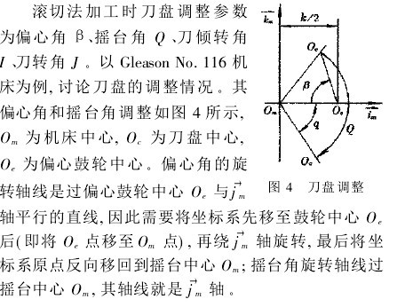

小轮变性法加工刀盘调整,这是一篇论文中的,有些不明白,参数都知道,主要是不知道这些参数是如何用的
哪位可不可以给我画个三维的坐标系,标上各参数,谢谢了!
论文见附件
基于AutoCAD的锥齿轮切齿过程仿真及软件开发.pdf

发表于 2010-9-8 16:50 | 显示全部楼层
你的附图是刀倾法的调整,能不能把你的论文上传?
 楼主| 发表于 2010-9-9 14:01 | 显示全部楼层
论文上传了,谢谢你的关注
