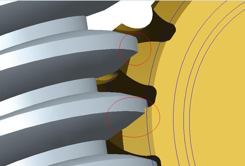

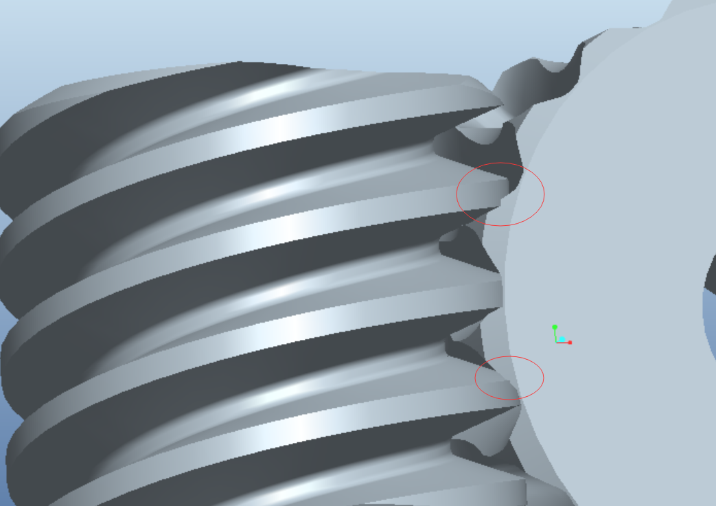

如图,各项参数我都有检测过,确实是对的,就怀疑是齿形的问题了,蜗轮:用反向做蜗杆的形式螺旋扫描切料生成的                        蜗杆:直接螺旋扫描切料生成,
发表于 2015-5-13 19:33 | 显示全部楼层
蜗杆传动属空间啮合,蜗轮是啮合过程蜗杆的包络,不是你简单的螺旋切料能解决的。
解决办法,采用专门软件,或直接采用啮合原理生成蜗轮曲面,且要有一定精度,否则还会有干涉。
 楼主| 发表于 2015-5-13 19:57 | 显示全部楼层
GearTrax导出来的蜗杆蜗轮还是有干涉
发表于 2015-5-14 08:06 | 显示全部楼层
只能说GearTrax软件目前在做蜗轮传动副时生成的模型仅为示意图,不要责怪这些软件公司,他们能提供的东西不可能是万能的,也不要企图找到现成的东西就可以轻松地解决一切问题,路是曲折的,有些事,还得自己去深入研究,找到一款世界有名的软件,就能解决一切未知问题的想法只是一种一厢情愿,再大的公司也不例外,再有名气的公司也不例外。

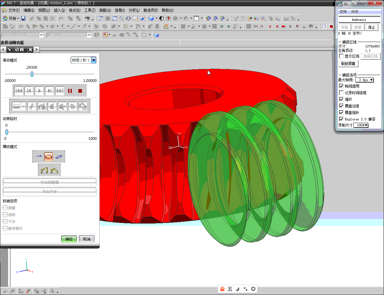

发表于 2015-7-31 08:41 | 显示全部楼层

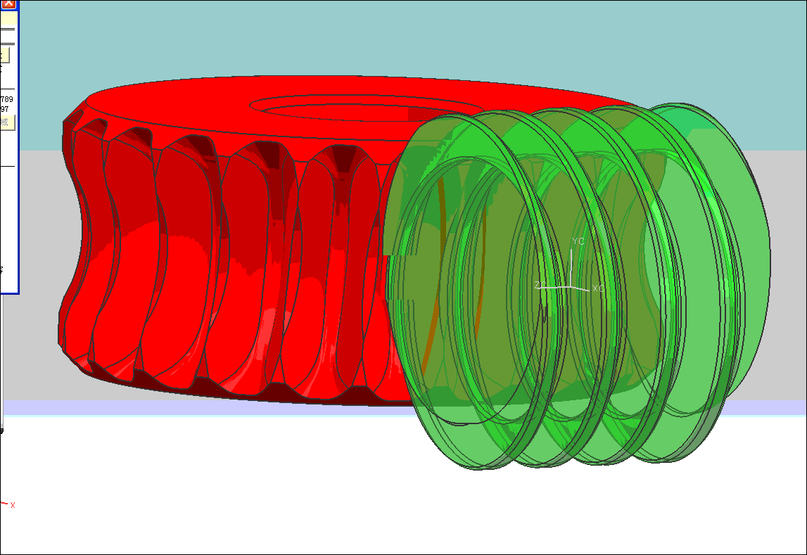

这是直廓环面蜗杆配蜗轮的动态啮合图。从图中得出的结论是所有的齿面在工作时都参与啮合,故齿面的接触应力就应该比较低,但从图中看到的,这一啮合的面,瞬时都有大小的变化,可见零件的精度相当重要,装配的精度也相当重要,只有做好了一切,才能让这类啮合副达到设计人所想象的优点。

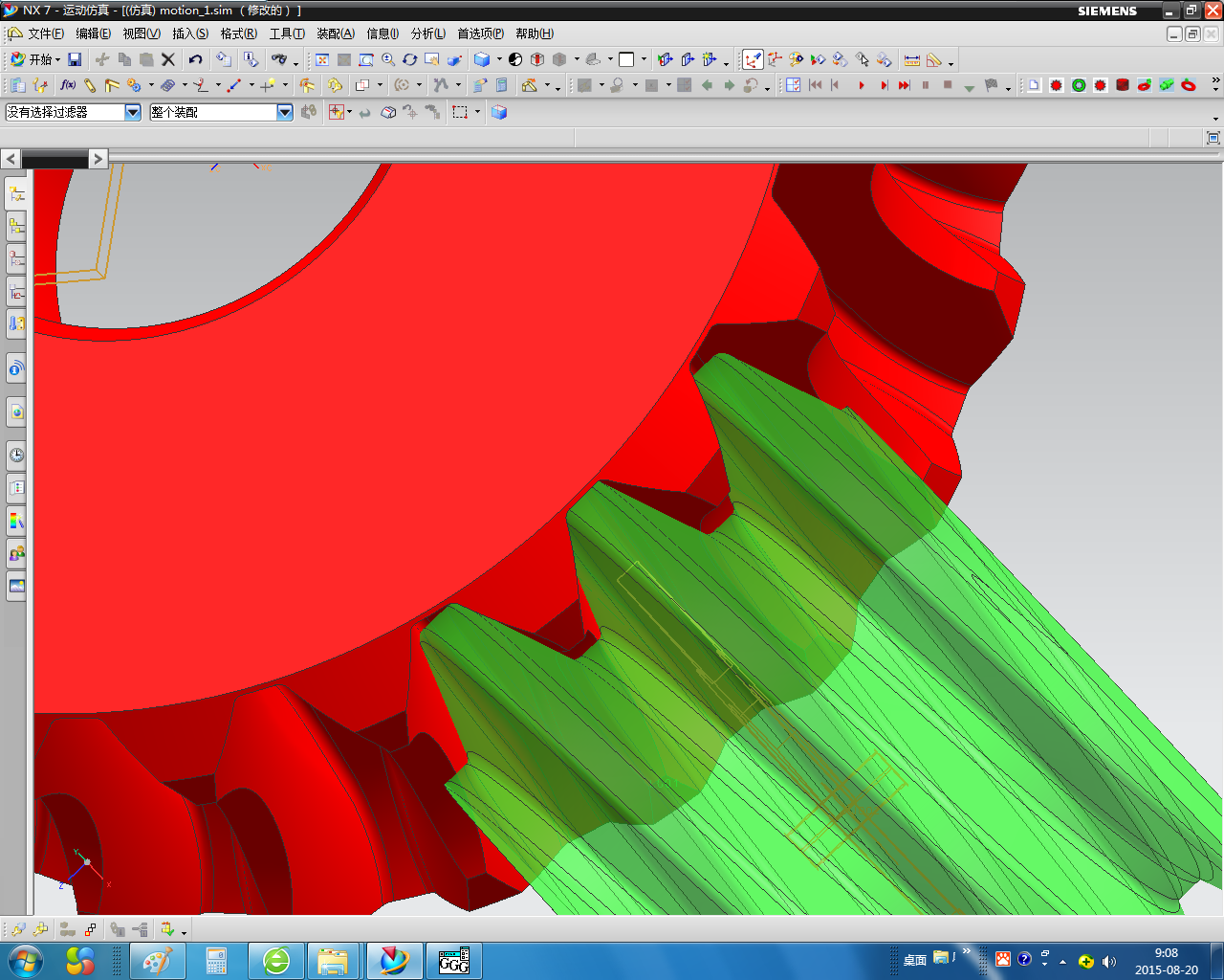

软件升级后得到的二次开发:
计算合理的曲面上是不应该有干涉的
