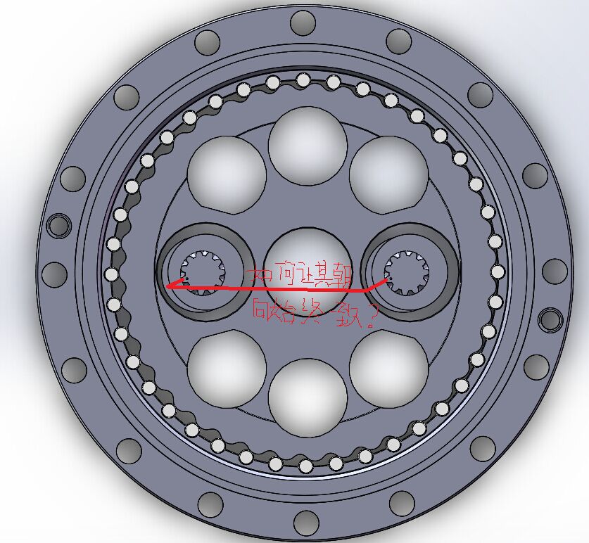

请问高手,如何让曲轴花键位置,在其转动时,两根都始终一样。我装配上去后,转动曲轴时,发现打点的标记转着转着,两根曲轴的朝向就不一样了,然后就能看到摆轮与针齿根本就不是共轭啮合了,而是融合一起了,这个问题论坛肯定有高手可以解决的,帮小弟则个哇。C:\Users\user\Desktop\cxwt.jpg

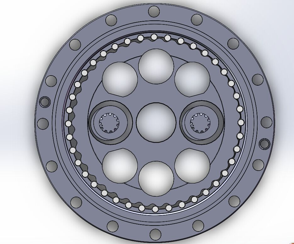

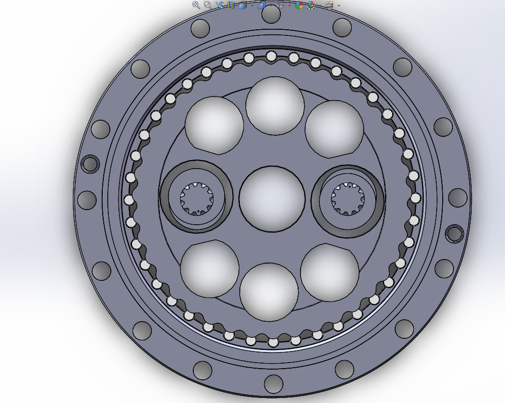

看到了吧,转着转着朝向就不一样了,然后摆轮与针齿啮合就出问题

你得用坐标转换单独定义每一个部件的运动。
在数据上保证各种关系而不是用SW定义各自的关系。
否则软件内部自定义的限制你不清楚很容易出现误差或乱象。
这样的模拟绝对表现不出来真实的机构运动。 即便是简单的斜齿轮的传动你不可能把接触和变形也在CAD里真实模拟一样。
