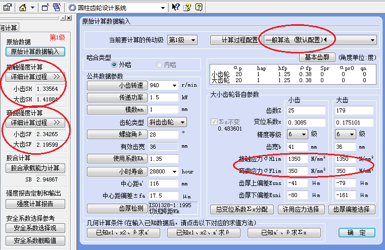

大家好,麻烦大家帮我计算一对齿轮的强度,输入齿轮为悬臂结构, 齿轮强度计算.rar (1.94 KB, 下载次数: 177)
希望大家有软件的帮我算一下,我感觉我的答案安全系数偏大,我用其他软件计算SH1=1.35 ,SH2=1.44,SF1=2.78 ,SF2=2.41
两支撑之间的距离80, 齿轮离支撑的距离20,悬臂结构,计算参数在附件
 楼主| 发表于 2015-5-8 17:34 | 显示全部楼层
牛爷,帮忙算一下
发表于 2015-5-11 09:50 | 显示全部楼层
用KISSSOFT
SF1=2.84   SF2=2.46
SH1=1.38  SH2=1.47

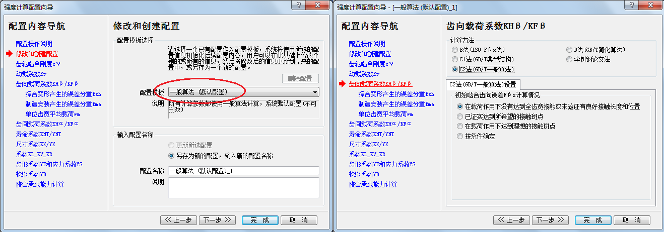

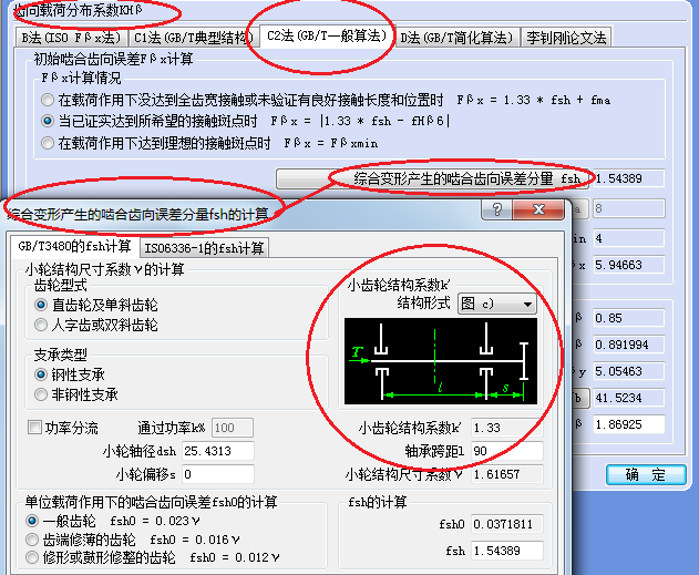

 楼主| 发表于 2015-5-15 20:35 | 显示全部楼层
niuershiye 发表于 2015-5-11 15:20
好多条件影响的 ,不像几何参数那么规范 ,0.00001都可以准确。
感谢,您的回复
