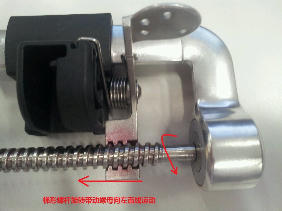

这是一个削水果皮的机器,现在空载时有铁屑出现,想请问这种齿形公差的配合

在上传一张图片,把水果插入左边,就可削皮 或者切片了,右边的刀具向左慢速移动,刀具可更换。这是一个半螺母靠弹簧压在梯形螺杆上,当螺母移动到左边尽头时,扳开弹簧,半螺母离开螺杆,手动退到右边复位。
现在的问题是哪怕空载向左时,也会有铁削出来。迟点上两个齿形配合图

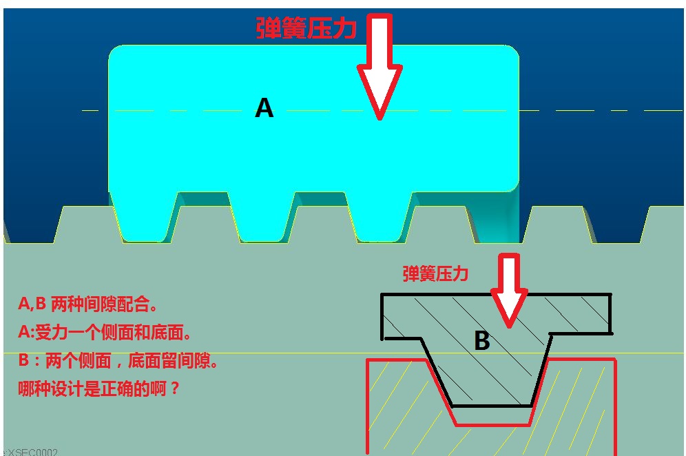

 楼主| 发表于 2015-5-8 15:37 | 显示全部楼层
附图说明
发表于 2015-5-8 21:38 | 显示全部楼层
这是一种螺旋传动,就是一对矩形的外螺纹和内螺纹。
你说的问题,就是这对螺纹的形状出问题了,出现了干涉,所以硬的就将软的磨出铁屑了!
发表于 2015-5-10 11:19 | 显示全部楼层
A、B方案中,底面都应该留间隙。
 楼主| 发表于 2015-5-10 13:36 | 显示全部楼层
A 方案底部留不到间隙,半螺母是靠一根扭力弹簧压在螺杆上的,如果只一个侧边有间隙,会压下去的。
 楼主| 发表于 2015-5-10 13:43 | 显示全部楼层
还有个问题想请教下,如果B 方案,由于半螺母靠弹簧压在螺杆上,两侧都没间隙了,运动过程中容易卡死吗?
