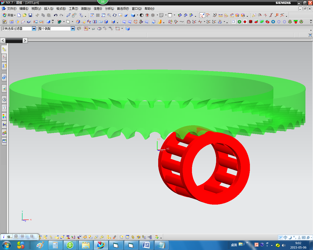

如图:端面齿轮和多根导柱配合使用,跟直齿轮比,求助:是否有其它优点?有没哪位看过类似的结构设计?

这应该是传说中的类摆线的面齿轮副传动机构。滚柱与齿条,齿轮,内齿轮都可以正常啮合,故与环形齿条,也就是摆线齿面齿轮也能正常啮合,瞬间传动比保持不变。
楼主对于没见过的东西勇于提出疑问,这种精神值得提倡,只有对新技术敏感,好奇,进而深入研究,才能成为优秀的技术人,加油,为你点赞。
从传动原理上说,如果较大型的面齿轮副,在装配滚子齿轮时采用的是滚动机构,也就是滚子与基体是通过轴承来定位的,那在啮合时,相当的齿面摩擦就由滑动摩擦转为滚动摩擦,定性地说,效率肯定会有明显提高,故同样的结构,承载能力就会明显地增强。

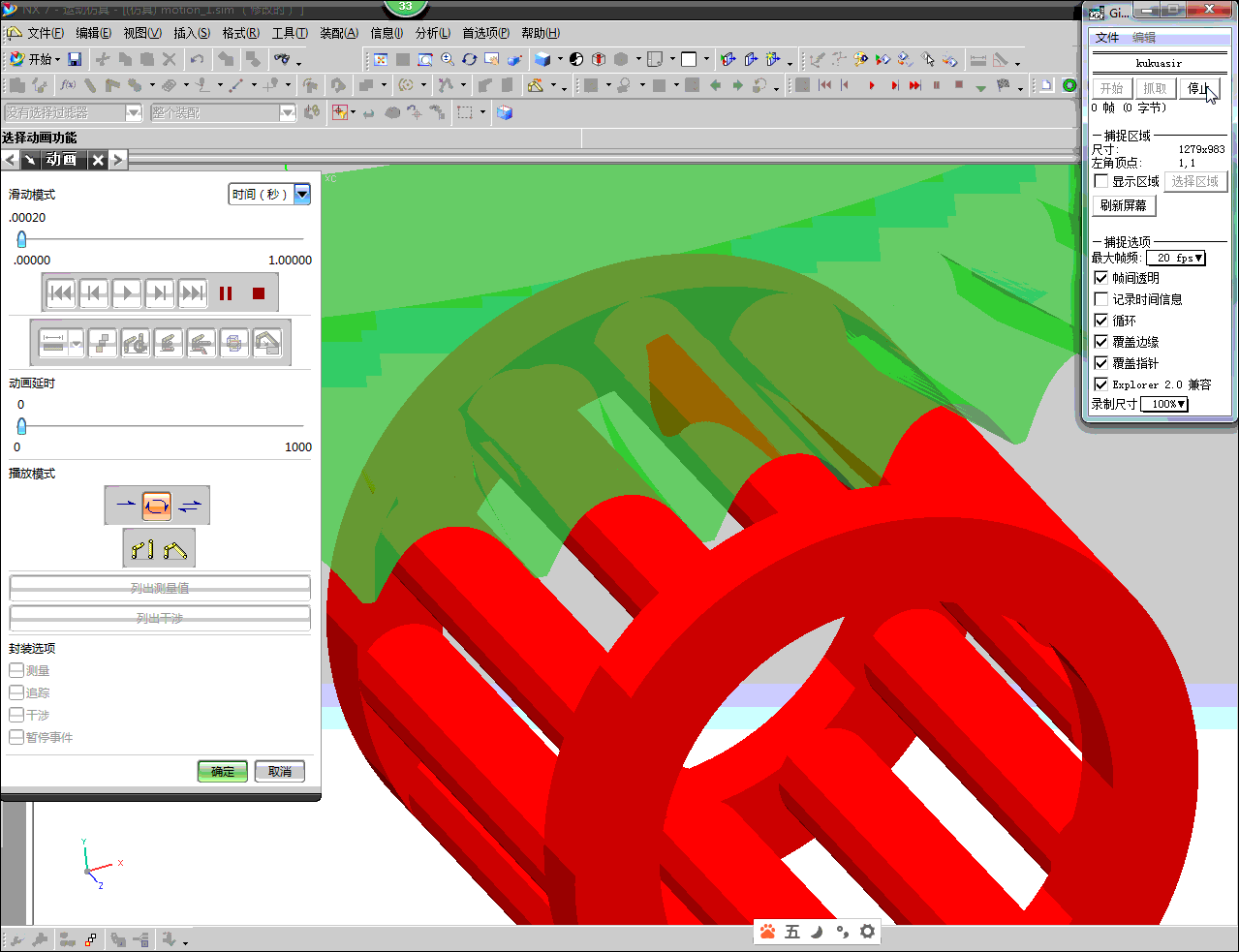

用展成法试完成的摆线面齿轮副:
从啮合的过程可以看到,在小轮需要传动较大载荷时,面齿轮与滚柱小轮是凸凹曲线接触,这时接触面积较大,而齿面间的摩擦由于滚柱的存在是滚动摩擦的,故效率估计会比较高,那温升效果就会较低,齿面的根部间隙就可以适当减小,估计在重载下,还是很有前途的一种机构。
摆线从根本上说,似乎也与渐开线有关系,故一些研究这类关系的朋友甚至说,从根本上,摆线与渐开线是一样的东西。“摆线不就是渐开线么?”
