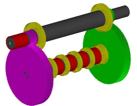

人字齿轮分开(中间间隔1m,红色与绿色)怎样建模,主要是耦合?如下图。谢谢有人指点一下!
发表于 2015-4-26 11:50 | 显示全部楼层
对一组啮合的斜齿轮副进行端面镜像后,拉开轴向距离就行了。

发表于 2021-10-3 17:49 | 显示全部楼层
按照2对独立的齿轮进行建模,只不过两对齿轮的旋向相反而其他参数完全一样
